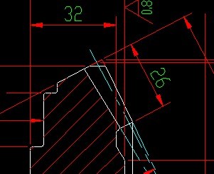

如图。。。
我发现现在锥齿轮的设计,大端处都是削平了(不知道有没有专业的术语,或者就教倒角),设计手册上都没有该要求,想请教下,现在为什么要这么设计?起什么作用?还有这个削平值(或削平后的外径值)有什么可依据的经验公式吗?还是任意取?如果是任意取的话,总有个经验值下限吧?

这个问题以我个人的看法,应该是考虑齿与齿啮合时避免大端因为尖角处碰伤或加工误差,造成大端接触,产生较大的噪音,所以适当的去掉一些尖角,
