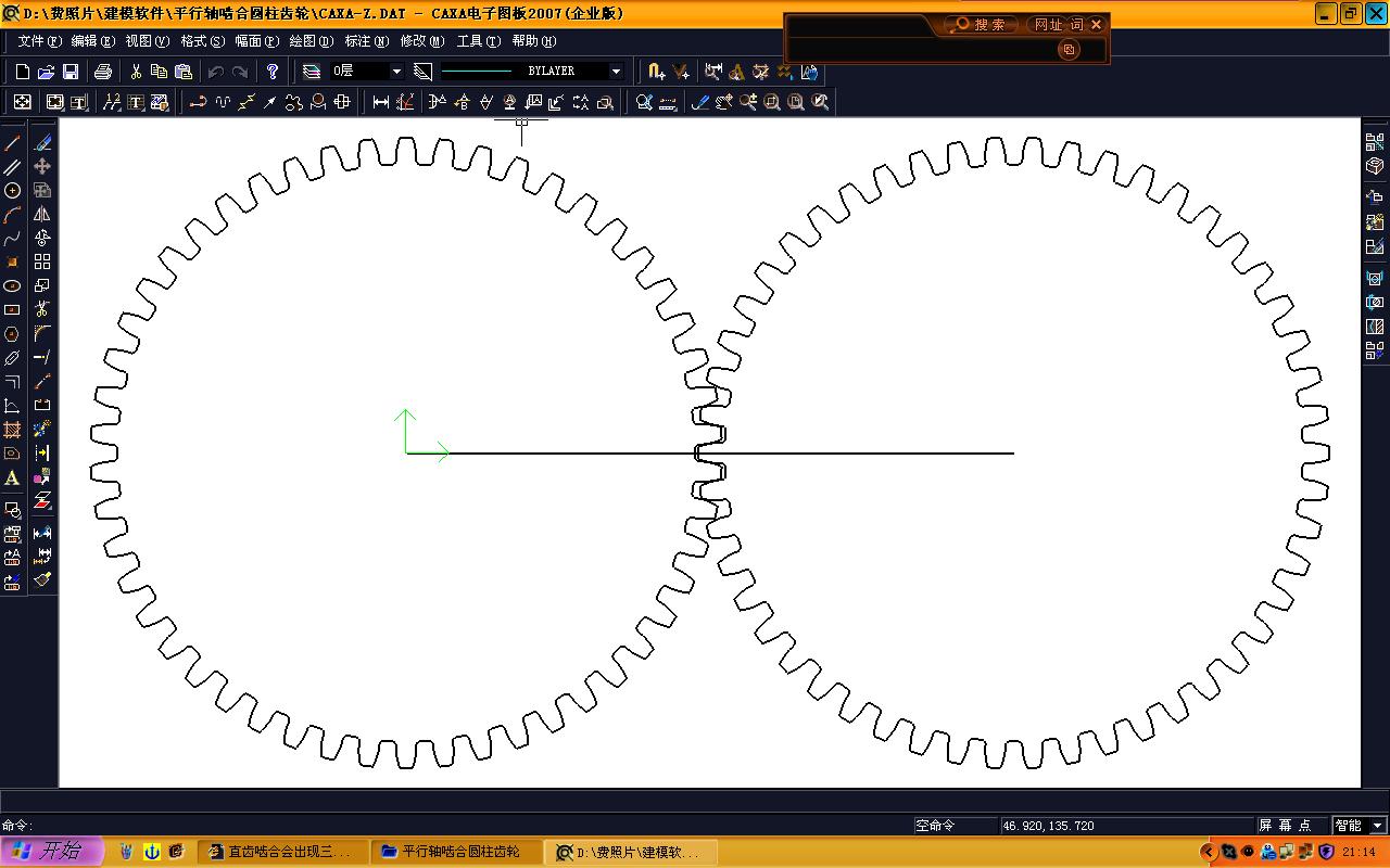

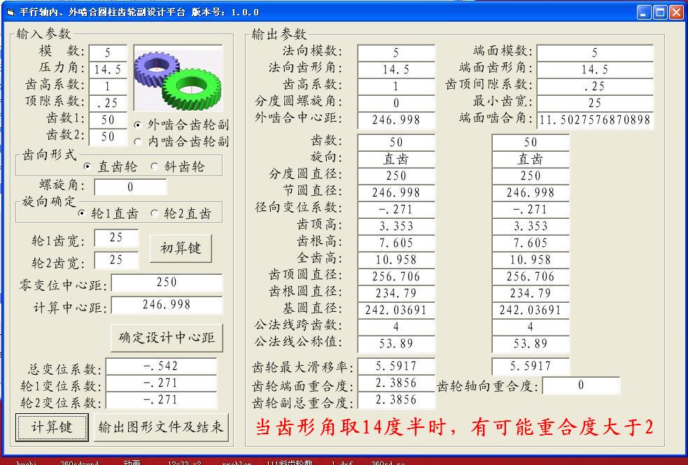

话不可绝对,在齿形角较小的情况下有可能直齿圆柱齿轮副的端面重合度大于2,也就是有一段时间内有三对齿啮合。
计算的界面如下:
二维图如下:
二维CAD文件如下:
3.rar (453.45 KB, 下载次数: 15)
我并不说这对齿轮就一定有实用价值,但能在改变压力角后找到重合度超出一般想象的直齿轮副,故对任何事都要从反面去想是否给出了全部结论。不当之处,欢迎指正。
