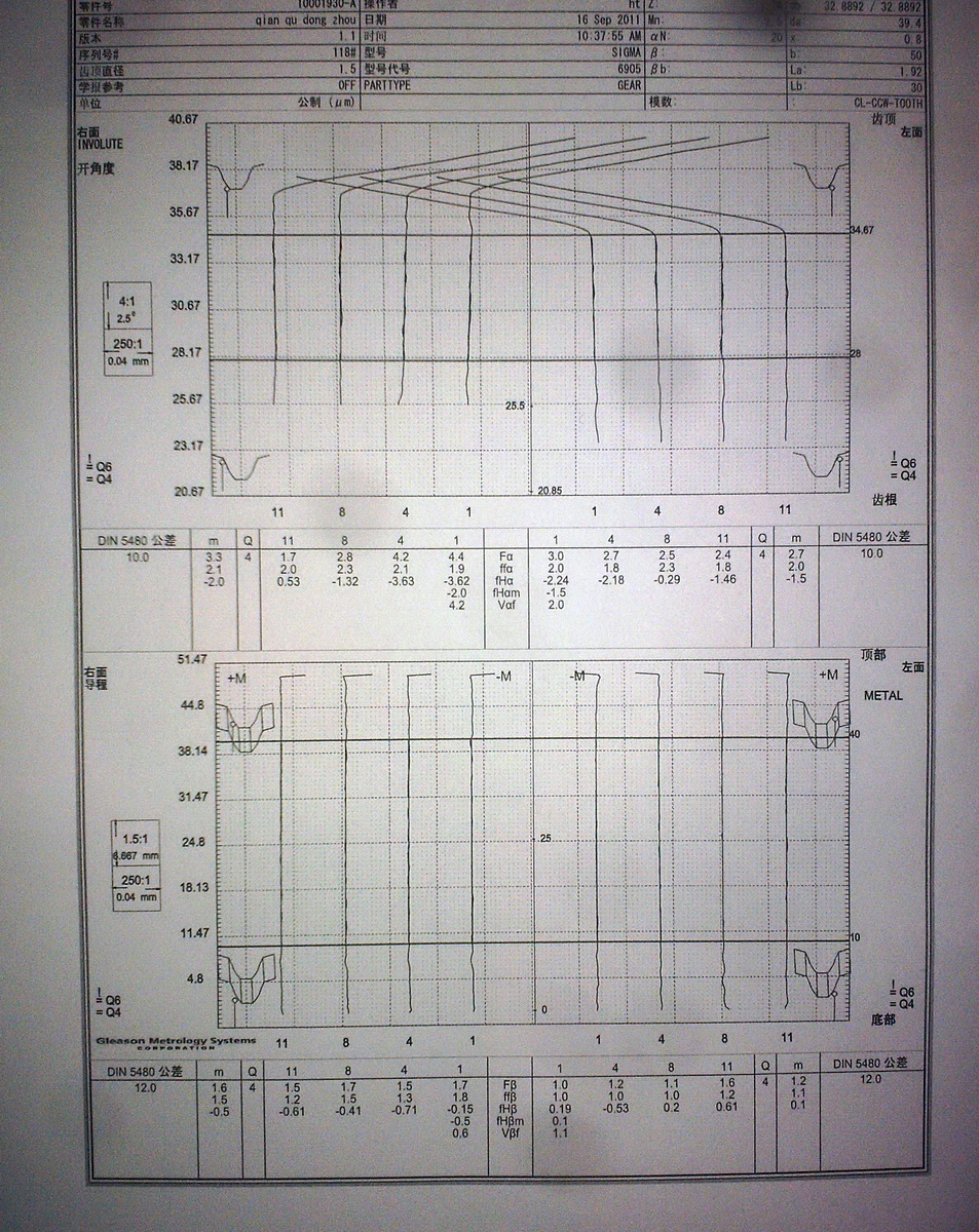

我们最近滚一批花键轴,左右齿面齿形的高低不一致,请看检测报告。上个月用相同的滚刀和夹具滚切相同规格的花键,只是长度不同,但是左右齿面完全对称。不知这次为何会是这样?

你看加工出来的产品左右齿面齿顶有没明显缺陷啊。从来没见过这样的。

从几方面排查下吧:
1、检测刀具,看看刃磨有没问题;
2、看看加工时设备调机有没问题;
3、检测产品时有没问题
没经验的我只能个个排查了

是测针磨耗,或者测针又被撞歪,这样它检测时的实际坐标就会偏移,导致这样的状况发生,
解决办法:齿形机重新校正一下,然后换根新的测针上去检测,应该就好了

5楼正解,齿形检测中心校正一下。
