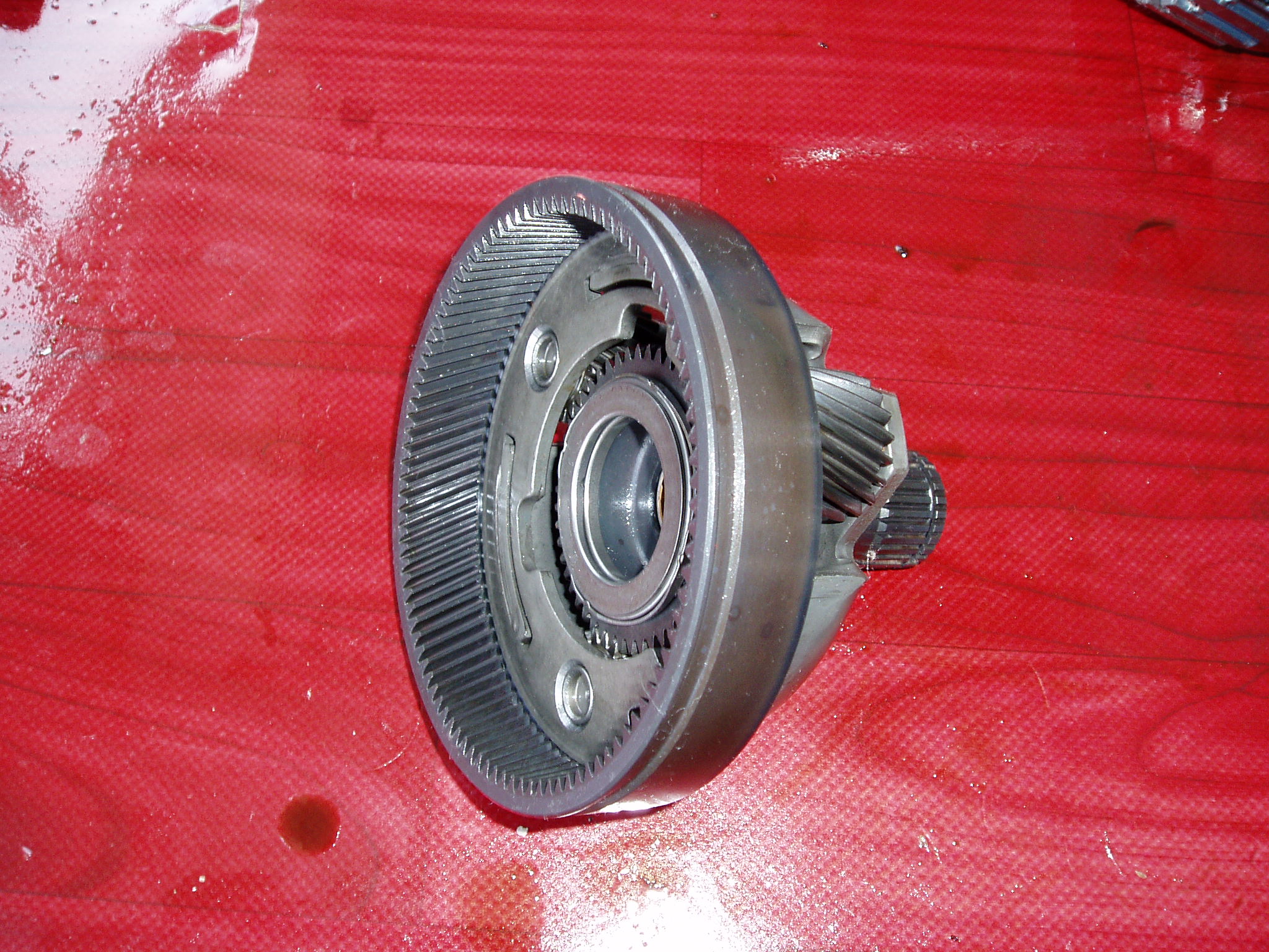

附件为斜齿圈,请达人帮助判断其旋向!~
右旋否?!~◎#¥%:D

人站在齿轮中心,那边高就是。

和内齿圈配合的齿轮同旋向

 楼主| 发表于 2008-6-18 16:35 | 显示全部楼层
和它配对的外齿轮就是右旋的

发表于 2008-6-18 16:36 | 显示全部楼层
左旋吧

发表于 2008-6-18 20:09 | 显示全部楼层
左旋把

 楼主| 发表于 2008-6-19 09:03 | 显示全部楼层
开始我也觉得怎么看都是左旋,但是它就是右旋的!

发表于 2008-7-9 19:03 | 显示全部楼层
与配对的外齿轮同:右旋!
发表于 2008-7-21 16:37 | 显示全部楼层
右旋
右旋的,与配合外齿轮同向
发表于 2008-12-20 18:38 | 显示全部楼层
同意上两位楼主看法.
