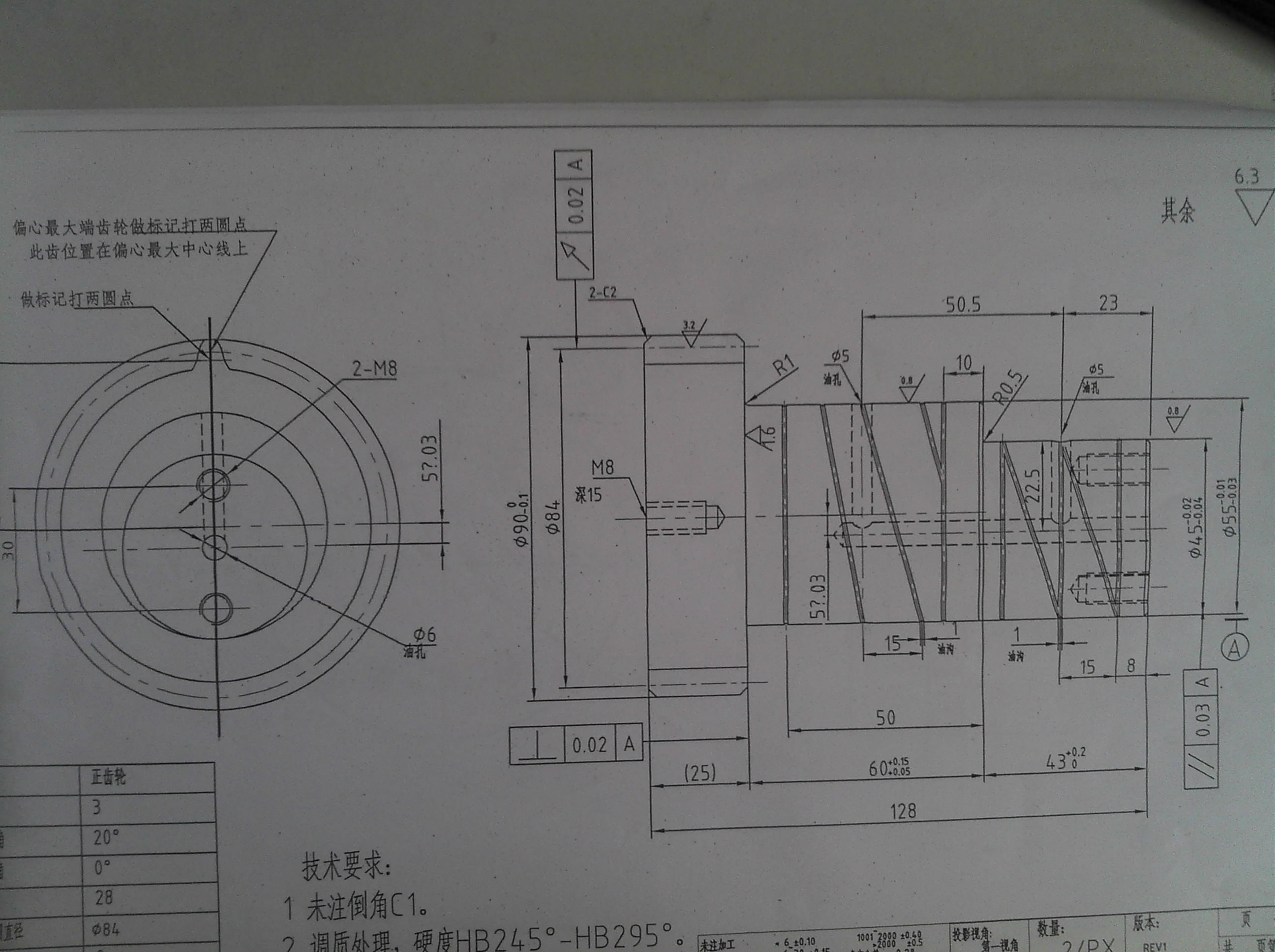

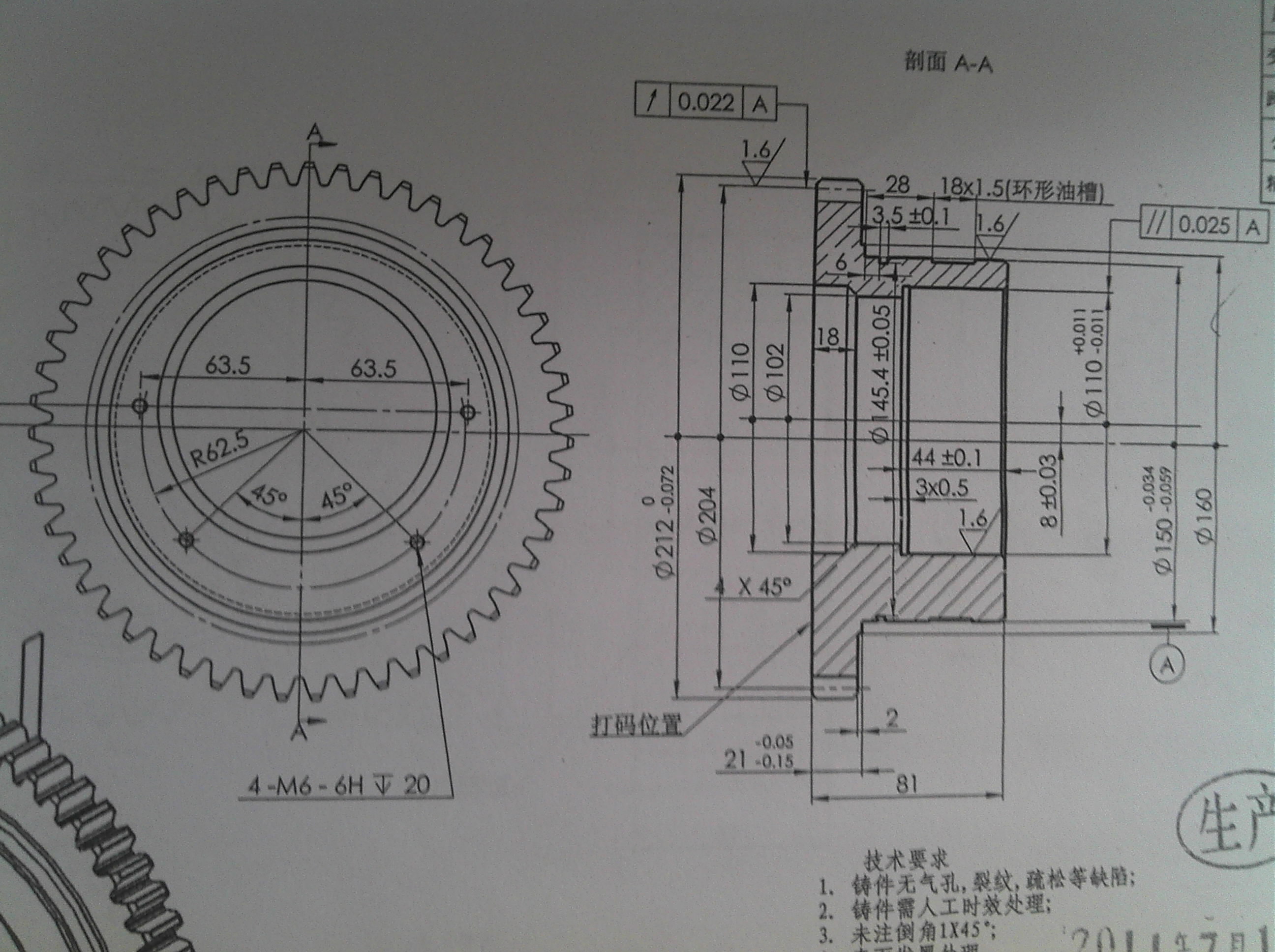

以前没有加工过偏心齿轮,有哪位大虾接触过,给点思路???
 楼主| 发表于 2011-9-15 18:04 | 显示全部楼层
回复 学徒2009 的帖子
自己觉得先按不偏心的做(孔做小于偏心孔)最后磨齿完后在加工偏心孔,不知道是否可行?
发表于 2011-9-15 20:04 | 显示全部楼层
这也没什么难的,用工装保证,只要齿不是偏心的就好加工,不过我还从没遇到过齿是偏心的.偏心轴齿要简单点,那个偏心斜齿就有点难度,加工左边的孔以右边的外圆为基准,加工右边的孔要以齿顶圆或分度圆为基准,做偏心工装保证,量大吗?
 楼主| 发表于 2011-9-16 06:54 | 显示全部楼层
回复 yuchunjin 的帖子
你好,几乎都是几件没有量,你们是怎么做的,工装吗?
 楼主| 发表于 2011-9-16 06:55 | 显示全部楼层
偏心
回复 yuchunjin 的帖子
发表于 2011-9-16 08:56 | 显示全部楼层
这个活如果要求高点对齿尖就有点难度,别的可以做工装,但要做好也不是那么容易
发表于 2011-9-17 12:20 | 显示全部楼层
如果像你说的量少,最好是用四爪卡盘一个一个的校正加工.做工装不划算.
发表于 2011-9-17 16:50 | 显示全部楼层
需要工装,可用简单工装加工。
发表于 2011-9-18 21:54 | 显示全部楼层
你说的方法基本可行,不过最后加工偏心孔还得用工装,而且应该用齿形定位了,仿佛这样比直接用工装滚齿好像还麻烦,不管怎样,工装的精度都是要求很高的哦
发表于 2011-9-19 08:29 | 显示全部楼层
回复 联想3316 的帖子
一定要用工装?不可以校正吗?
