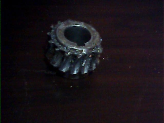

切肉机用的
发表于 2011-9-15 15:14 | 显示全部楼层
看样子 应该是蜗轮
binggo  发表于 2011-10-5 23:36
发表于 2011-9-15 16:11 | 显示全部楼层
是蜗轮,看来蜗杆也损坏了。
测一下模数、齿数、厚度和中心距等,重新计算后,加工一套就可以了。
发表于 2011-9-15 18:03 | 显示全部楼层
就近找个坛友,测绘计算后,加工一套吧,精度要求不高,难度不大。
发表于 2011-9-17 10:38 | 显示全部楼层
应该是蜗轮
