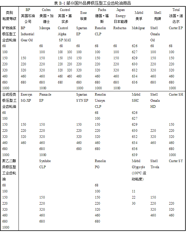

齿轮箱润滑油选择参考资料
发表于 2008-6-17 00:15 | 显示全部楼层 |阅读模式
齿轮箱润滑油选择参考资料
