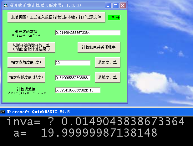

hyfjy:你好对于反渐开线函数的求法存在两点疑问:
        1、自己也尝试用QB编了个小程序,发现计算的结果和你提供的有些出入 精度问题?还是其他?(具体请帮忙看看图片);
         2、还有在程序里面想打印一些汉字来的,那样看得清晰一些,可加入汉字后,发现都是乱码一遍,记得好像支持汉字的呀?要想想加入汉字 怎么办?需要怎么样设置 ?

发表于 2011-9-15 20:32 | 显示全部楼层
回复 weihai1028 的帖子
把精度等级降低成普通精度制就进上去了
