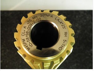

这滚刀的几个参数看不太懂。
发表于 2011-9-13 14:12 | 显示全部楼层 |阅读模式
滚刀的几个参数看不太懂。
麻烦知道的人不惜赐教。。
实在感谢

模数0.75    压力角30°   切入角4°25′
其他的用不到。

楼主,这是格里森的刀具吧?

M45,应该是材料吧?
0.75模
30°压力角
4°25′升角
右旋
5头?

是5头的,从ID-58198-009-2-00看是格里森滚刀,只是这把刀一般般,便宜.

5楼的回答正确.
发表于 2011-9-16 01:16 | 显示全部楼层
Class A
