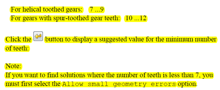

发表于 2011-12-21 08:38 | 显示全部楼层
这是书上讲的:
看看如下!斜齿:最少7、8、9个齿
          直齿:最少10、11、12个齿。
如果少于7个齿的话,则会出现几何尺寸错误。
