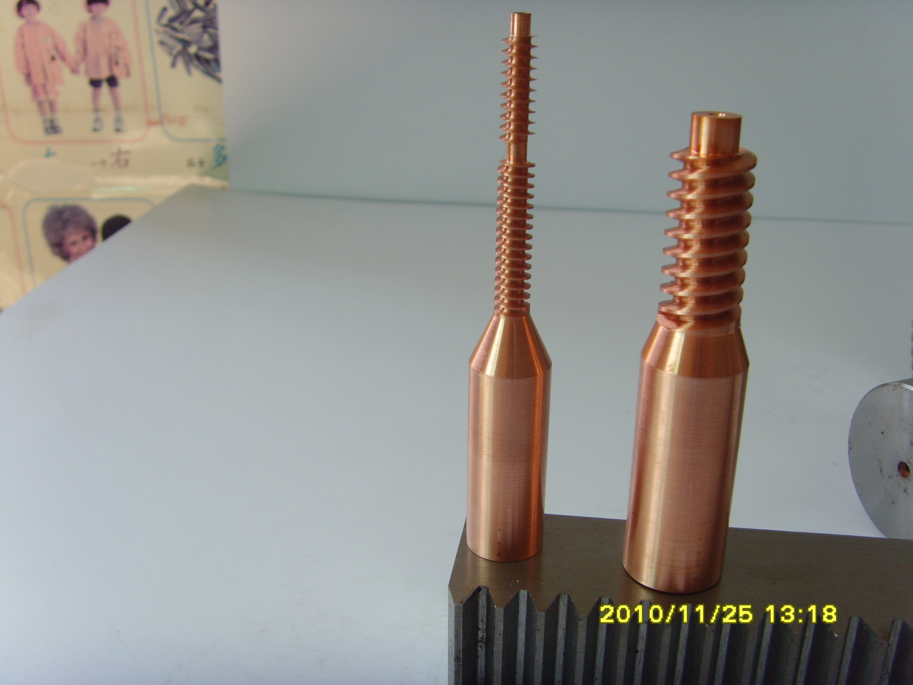

我自己感觉使用夹具和顶针方法不对 铜公是一刀车出来的 每次从滚齿机下来检测  精工同心度好一点(0.015-0.02mm)粗工就不行(0.05-0.06mm)   望师傅高手教我  先谢谢! 斜齿电极图片内存4MB 发不上去

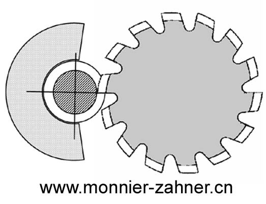

我们加工的时候是有稳定套的。若材料好,加工后跳动小于5微米。
