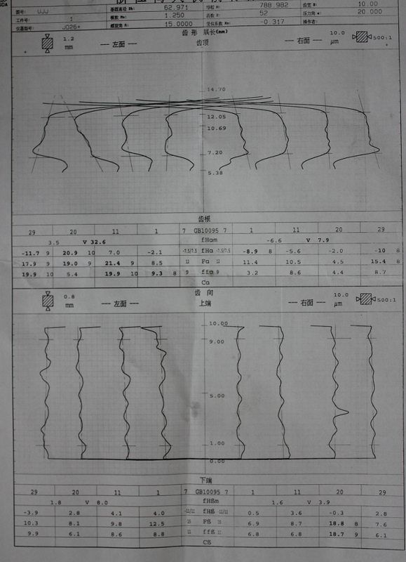

QQ截图20110910094610.png 双头滚刀滚的,怎么左面很右面精度差那么多啊!是不是没对中的缘故!

是不是刀台径跳大啊?你打一下吧

刀具对中了吗

52牙的,按道理是没对中的必要的!

芯轴跳动1丝以内,刀跳动2丝以内

你把近端、远端的刀跳都校到0.005以内就OK了

你的齿轮还要剃齿或者磨齿的话,不用再调了,这样加工应该可以。你如果精滚,再把刀台打一下,稍稍串一下刀,你的机床精度怎么样啊?

机床精度没有好怀疑,右面的齿形基本都能稳定在7级,就是左面的齿不行啊,我觉的有可能是没有对中的关系

双头刀能滚成这样的精度已经很好了。

杨大侠你终于出现了,久仰久仰,可为什么右面精度在8级以上,而左面的却是10级,相差了两级诶,是滚刀问题,还是没对中问题呢!
