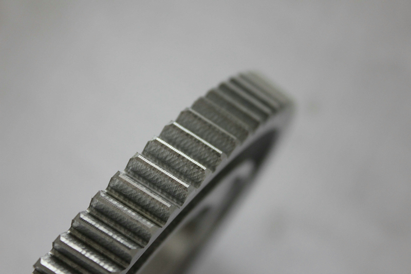

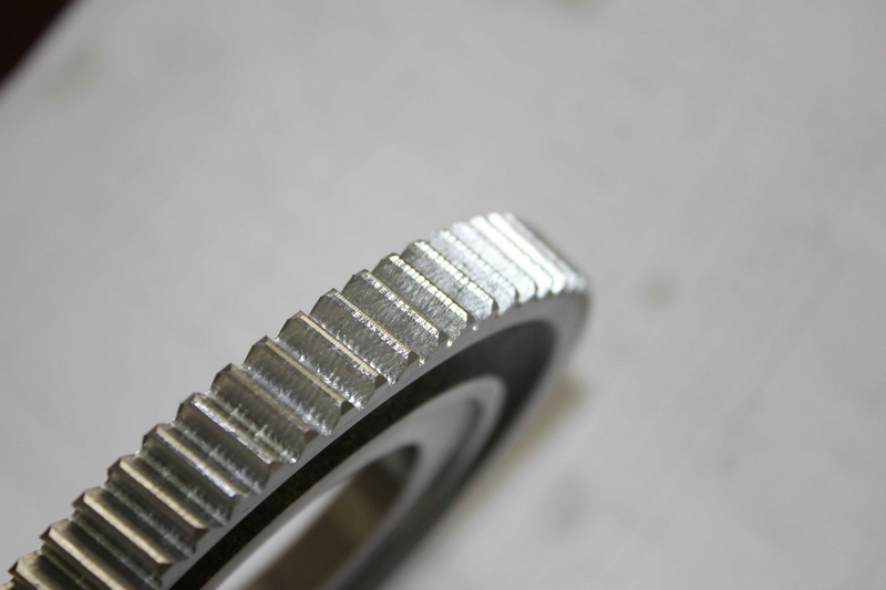

[滚齿] 各位师傅看看这齿面是怎么回事呢!(滚齿)

发表于 2011-9-9 13:52 | 显示全部楼层
是剃齿,还是滚齿啊
发表于 2011-9-9 14:03 | 显示全部楼层
滚齿纹路规则 属正常,  如果纹路比较乱,不规律就有问题了
发表于 2011-9-9 14:23 | 显示全部楼层
滚齿时由于振动而造成的振纹现象:
1)机床内部某传动环节的间隙大;
2)工件与滚刀的装夹刚性不够;
3)切削用量选用太大;
4)后托架安装后,间隙大;
滚齿振纹!
发表于 2011-9-9 14:24 | 显示全部楼层
滚齿时由于振动而造成的振纹现象:
1)机床内部某传动环节的间隙大;
2)工件与滚刀的装夹刚性不够;
3)切削用量选用太大;
4)后托架安装后,间隙大;
滚齿振纹!
发表于 2011-9-9 15:09 | 显示全部楼层
从图片看是滚齿时由于振动造成
原因:
1)机床内部某传动环节的间隙大
2)工件与滚刀的装夹刚性不够、滚刀安装时有轴向窜动、工件紧固不牢靠
3)切削用量选用太大
4)后托架安装后,间隙大
处理方法:
1)对于使用时间久而磨损严重的机床及时大修
2)提高滚刀的装夹刚性,例如缩小支承间距离;带柄滚刀应尽量选用大轴径等。提高工件的装夹刚性:例如,尽量加大支承端面,支承端面(包括工件)只准内凹;缩短上下顶针间距离;检查滚刀及工件安装是否牢靠
3)正确选用切削用量
4)正确安装后托架
发表于 2011-9-9 15:56 | 显示全部楼层
从图片看是滚齿时由于振动造成
原因:
1)机床内部某传动环节的间隙大
3)切削用量选用太大
4)后托架安装后,间隙大
处理方法:
3)正确选用切削用量
4)正确安装后托架
