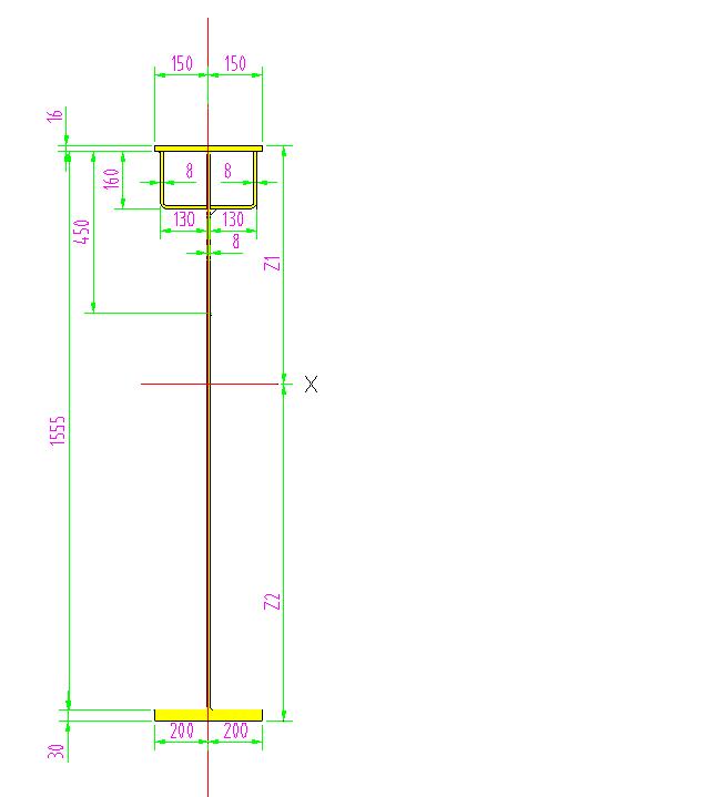

已知组合梁最大弯矩M:105838761N.cm,材质Q235B:
热切盼望那位高手或热心好人,并请提供详细计算步骤!!!
问题1:组合梁重心、截面相对于组合梁中性轴距离Z1及Z2?
问题2:截面相对于组合梁中性轴的静力矩Sa?
问题3:求整个截面的抗弯截面模数Wx?
问题4:求整个截面的惯性矩Ix?
问题5:此截面的强度是否足够?

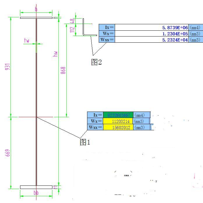

问题6:如果分解成工字梁及L角组合,分别算出截面模数及惯性矩后,可否直接相加变成整个组合梁的截面模数及惯性矩?
