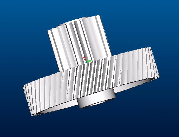

组合式的齿轮如何分模
发表于 2008-7-6 13:53 | 显示全部楼层
简单,直齿出前模,斜齿在后模。出模时,直齿直接与前模分离,然后后模采用旋转出模,斜齿就会旋出来了!
发表于 2009-9-17 15:39 | 显示全部楼层
这叫双联齿轮,直齿部分在前模成型,斜齿部分在后模通过轴承旋转出模即可,请注意两齿有无对应关系,如果中心轴和啮合精度要求高,建议中心针前端做斜度定位。
发表于 2009-9-28 15:48 | 显示全部楼层
后模斜齿可采用司筒套直接顶出,斜齿自行旋转出模。
