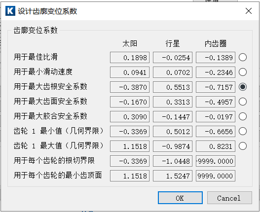

我认为,变位系数选择方面,最没用的是比滑,其次是滑动速速,而最重要的是齿面接触强度!
以行星齿轮变位系数选择为例:
如果模数小、齿数多,有时候接触强度足够,而弯曲强度不足,此时,优先选择“最大齿根安全系数”的变位系数组合。
