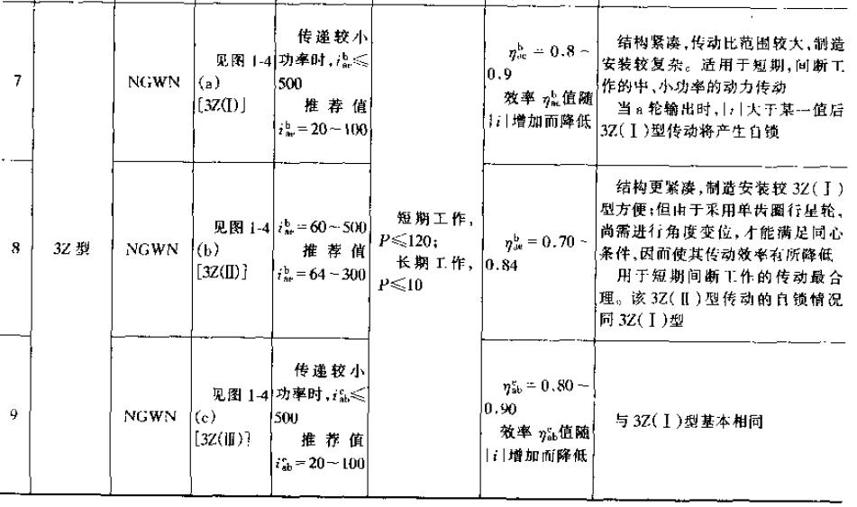

行星齿轮传动中的3Z-II型传动,资料上介绍有自锁功能,就是NGWN型,那为好心的朋友能帮忙解释一下,谢谢
 楼主| 发表于 2008-6-18 11:43 | 显示全部楼层
资料上有介绍,但我不明白传动比到多少的时候自锁

发表于 2008-10-12 22:44 | 显示全部楼层
刚在书上翻了一下,功率较大时200以上,较小时300以上

发表于 2010-9-27 23:15 | 显示全部楼层
可以根据效率的公式来计算。就是反过来计算效率,当效率小于0时,就发生自锁,此时的临界传动比就是发生自锁时的传动比。
