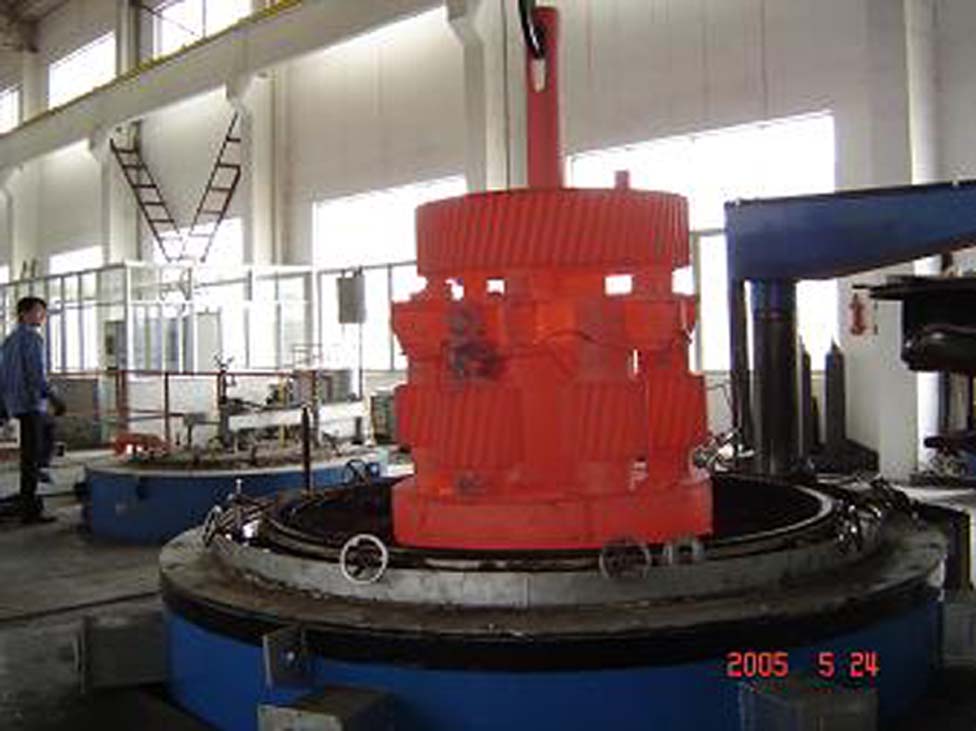

2.设备及工艺
    我们使用105KW滴控式井式渗碳炉对齿轮进行渗碳淬火。参数设置后由微机控制,用氧探头做氧电势(炉气碳势)的传感元件。用电磁阀和可控硅做碳势和温度的执行机构。渗碳介质:甲醇+煤油。通过调节滴入量控制齿轮表面的碳浓度。
    渗碳工艺采用强渗—扩散两段法。这种方法具有渗速快,渗层碳浓度控制质量好的优点。渗碳淬火工艺:齿轮表面碳浓度控制在0.70%C,渗碳温度900℃。渗碳结束后降至淬火温度为820℃,保温20-30分钟,油冷。回火在井式炉中进行。淬火后齿面硬度梯度平缓,渗碳质量好。实践证明,应用微机控制,渗碳后降温直接淬火法,操作简单,只需输入代号,要求的硬化层深度和表面含碳量,其一切都由电脑自动控制完成,减少了人为因素,提高了产品质量。
    渗碳淬火,回火后:齿面硬度58~62HRC,齿面碳化物1~3级,马氏体1~3级。心部铁素体控制在1级。达到了技术要求。

这个图片真牛
发表于 2008-8-29 16:11 | 显示全部楼层
井式渗碳炉
