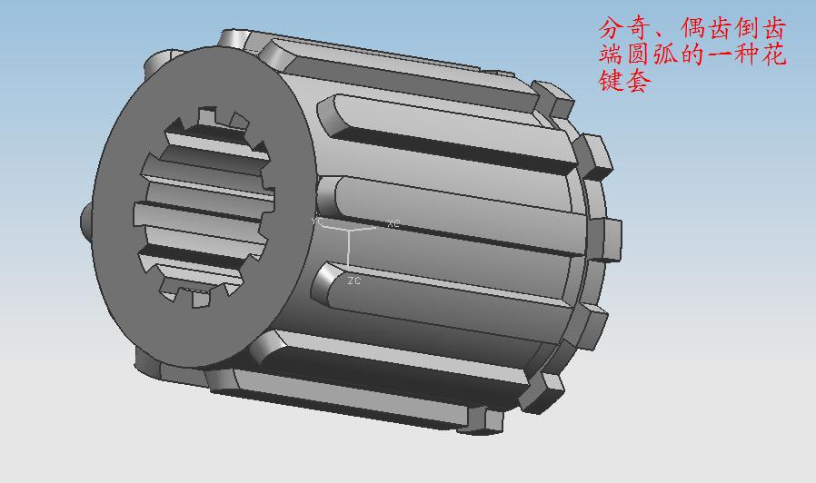

用Pro/E画的带齿端倒圆角(削缘)的内外双啮合变位齿轮
 楼主| 发表于 2011-9-6 22:14 | 显示全部楼层
回复 weihai1028 的帖子
该图就是模拟削缘加工过程而作的,与实际很接近;而且全齿部分齿顶高是考虑了中心距变动系数后的值。这个也可以加到关系式里。齿顶修去的部分是用作花键且变档的。
 楼主| 发表于 2011-9-6 22:18 | 显示全部楼层
回复 空穴来疯 的帖子
实际加工的过程是先加工整齿的一半,同时齿轮在夹具上分度旋转。
 楼主| 发表于 2011-9-6 22:22 | 显示全部楼层
回复 空穴来疯 的帖子
奇数偶数齿效果不同指的是费工说的第一种情况,也就是要求每隔一齿短一些的情况。

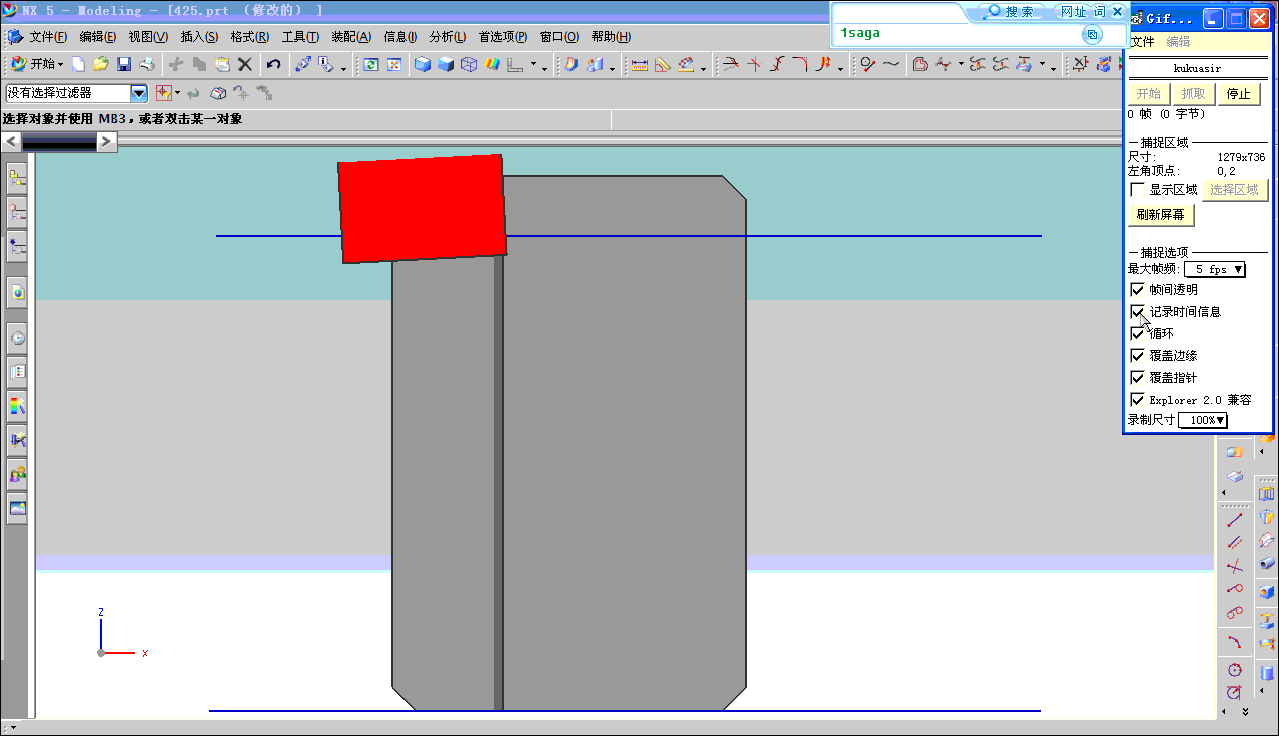

齿端修缘
做了一下以上的几种情况:

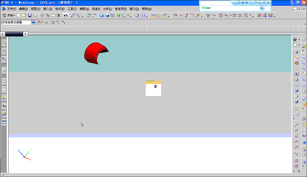

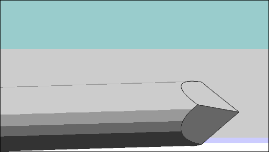

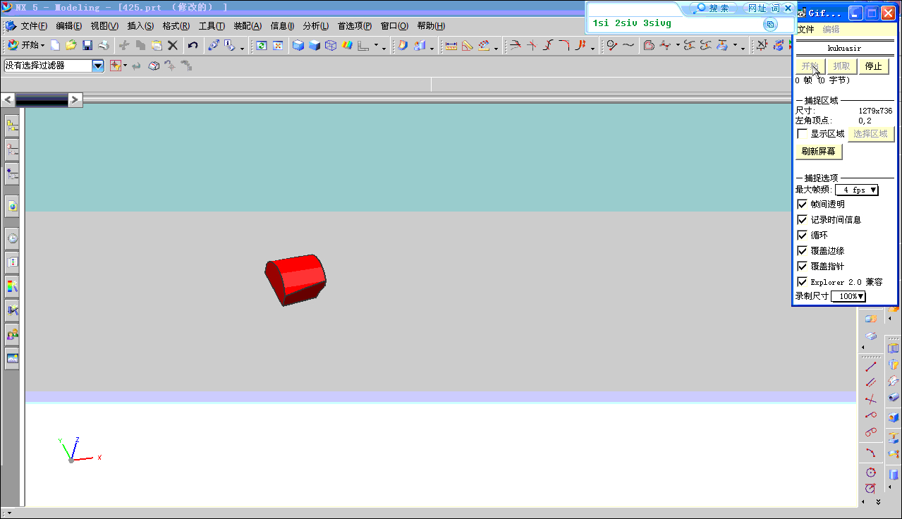

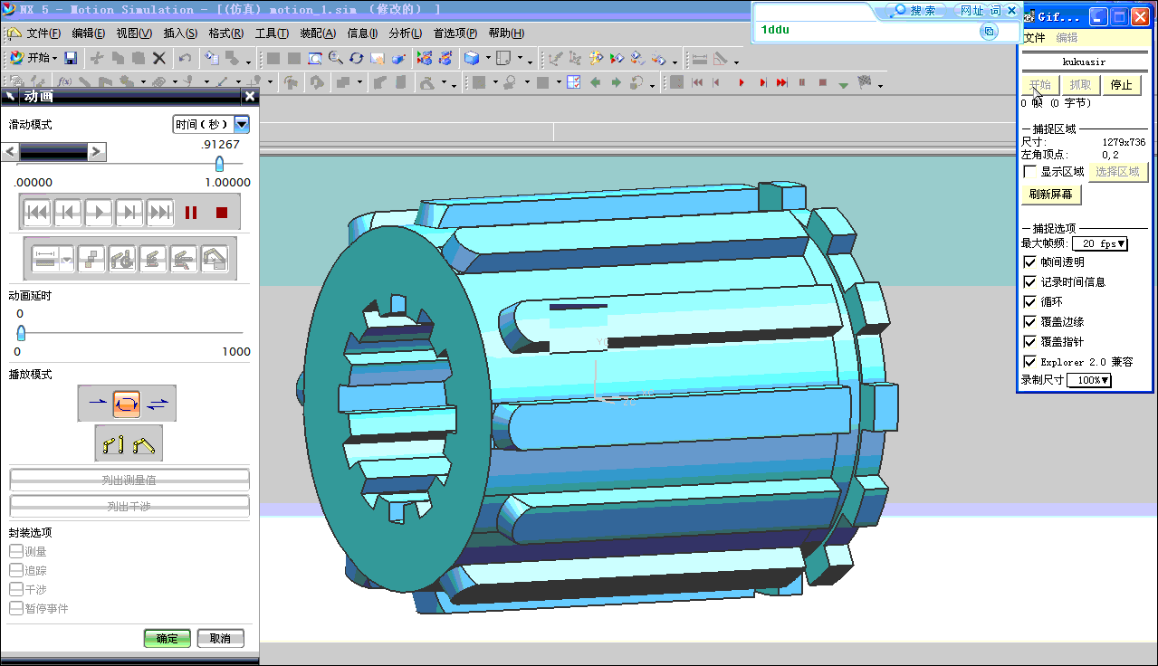

修缘一长一短的图,记得二十年前当全国的齿轮行业都在向汽车齿轮进军时,我们做过大约是北京130型的汽车齿轮箱内有一个矩形花键套的齿端就是长短齿交错的,当时是8齿,花键套本身也是一个滑动件,如示意图:
用来倒缘的类刀具零件:
刀具与工件的相对位置图:
齿端修缘的过程:
这个齿轮连同倒缘的刀具模型经压缩如下:

留一份刀具的零件图,在需要时复制一下,对齿轮的齿端进行平移和适当转动再相减,都可以得到满意的齿端修缘图。竟然没有人下载源文件,怕麻烦还是另有办法呢。

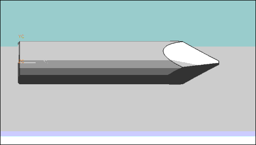

发表于 2011-9-9 20:42 | 显示全部楼层

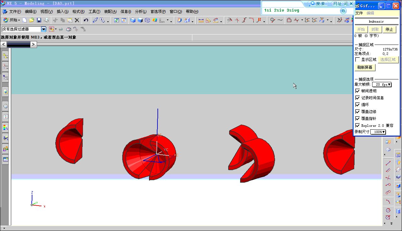

回复 mrmrw 的帖子
倒外齿轮的倒角刀如下图,
倒内齿轮的倒角刀如下图:
外倒角刀的相对面的夹角为40度,棱边与轴线夹角约25度,棱边为直线或弧度很大的曲线,可用直边代替。刀具零件的迴转半径一般稍大于刀具的半径,刀具的直径为13mm,长度小于100。
内倒角刀的直径是18mm,夹角记不清是多少了,肯定是大于外倒角刀的,长度约250。
图纸中零件倒缘角度标的一般都很粗糙,表明与端面的夹角,或圆弧。再加一个俯视图表明从齿顶看上去可以看到齿根稍大的圆弧和齿顶较小的圆弧。
