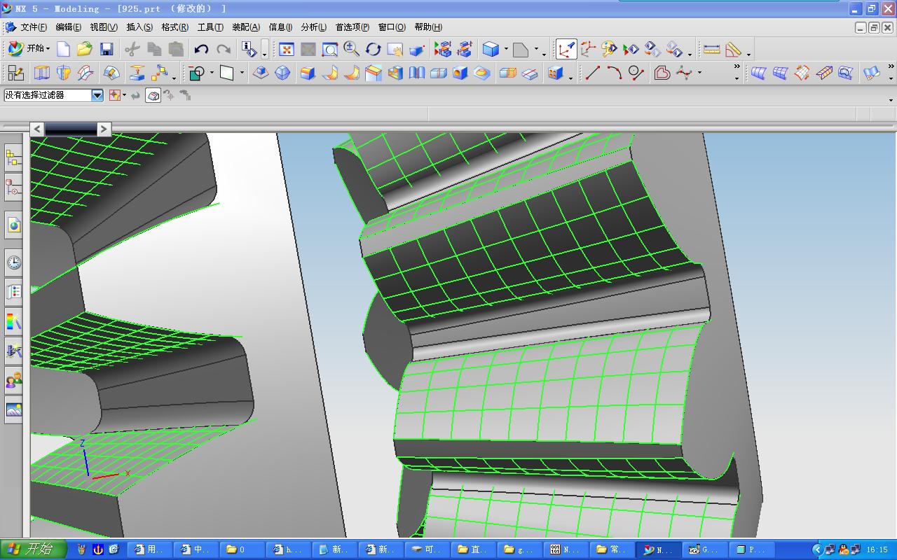

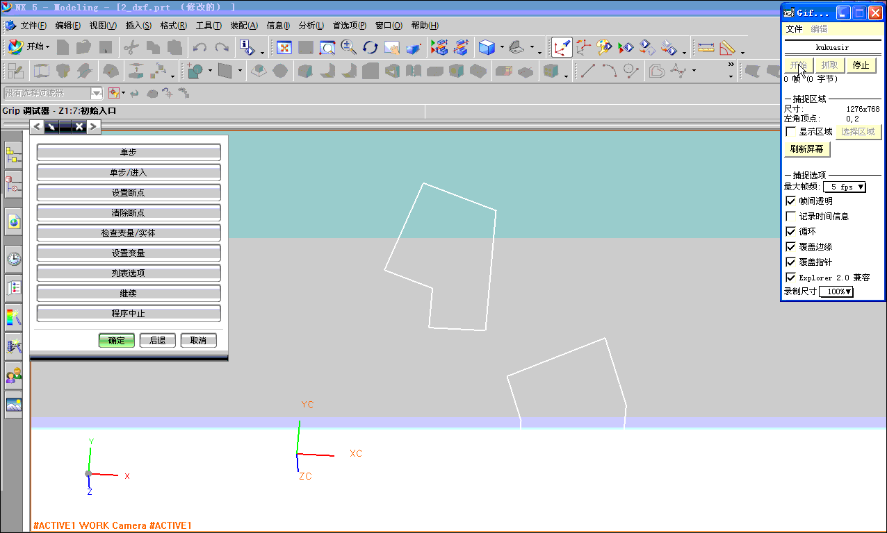

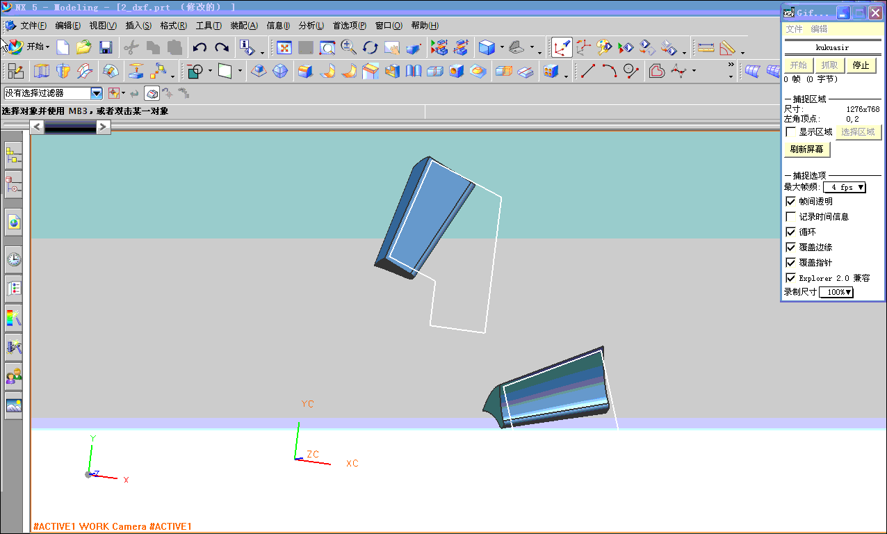

近期应朋友要求,能作出锥齿轮轮副的全部齿的样条线集,试了一下:
建模的过程如下:
1.建齿槽,分别做出二个齿轮的齿槽实体
2.完成建模。把锥齿轮的基体用齿槽相减后,再进行阵列,完成全部建模过程:

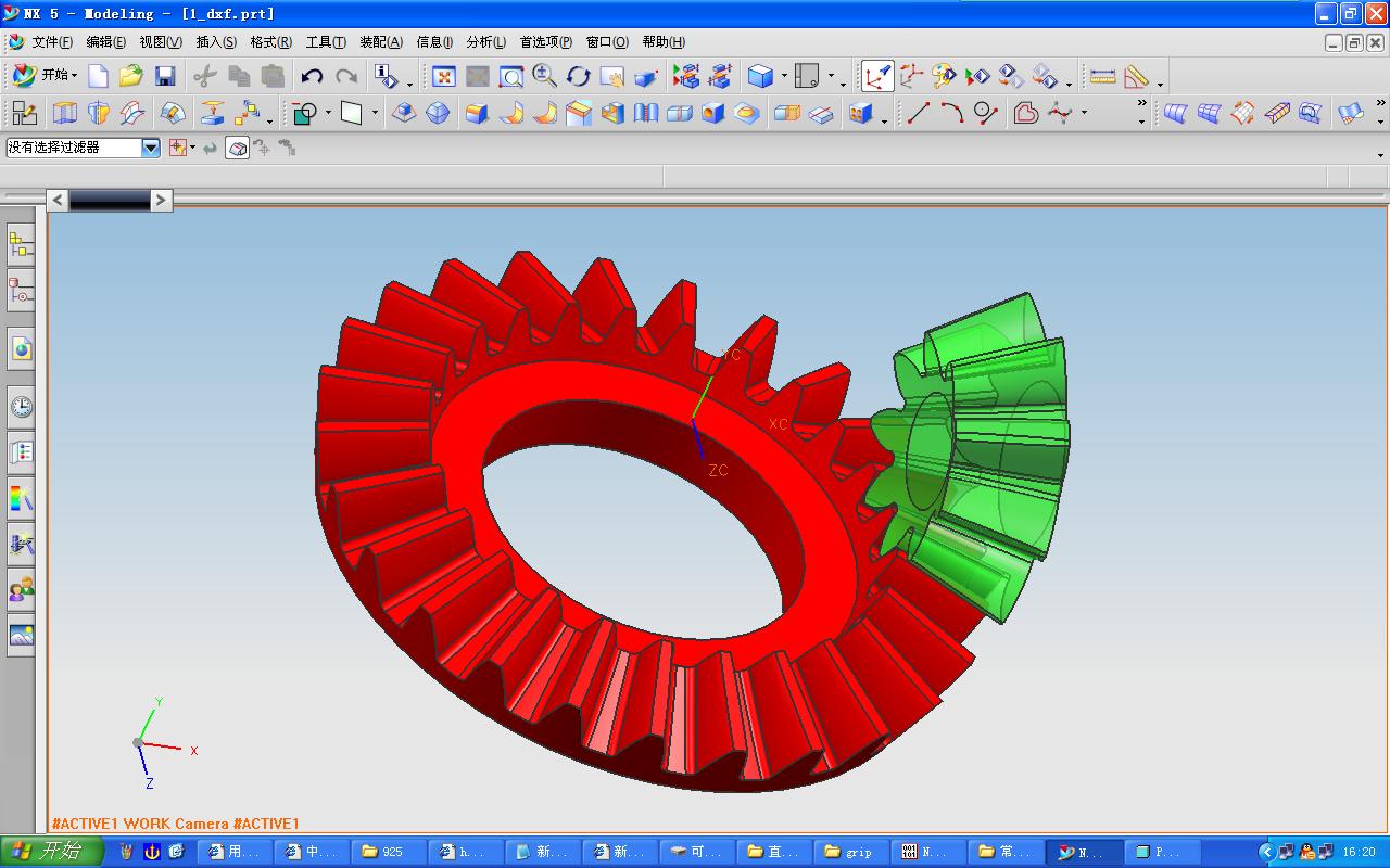

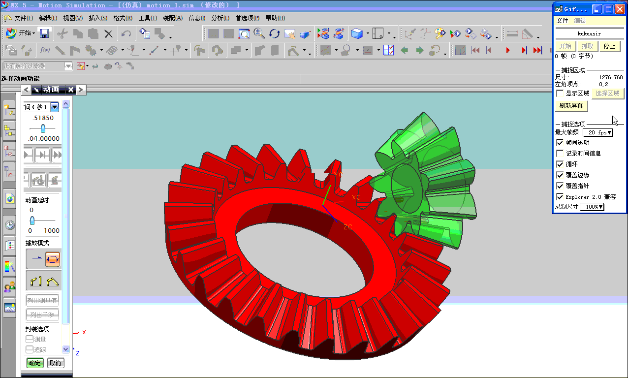

建好的模型:
啮合区还不错:

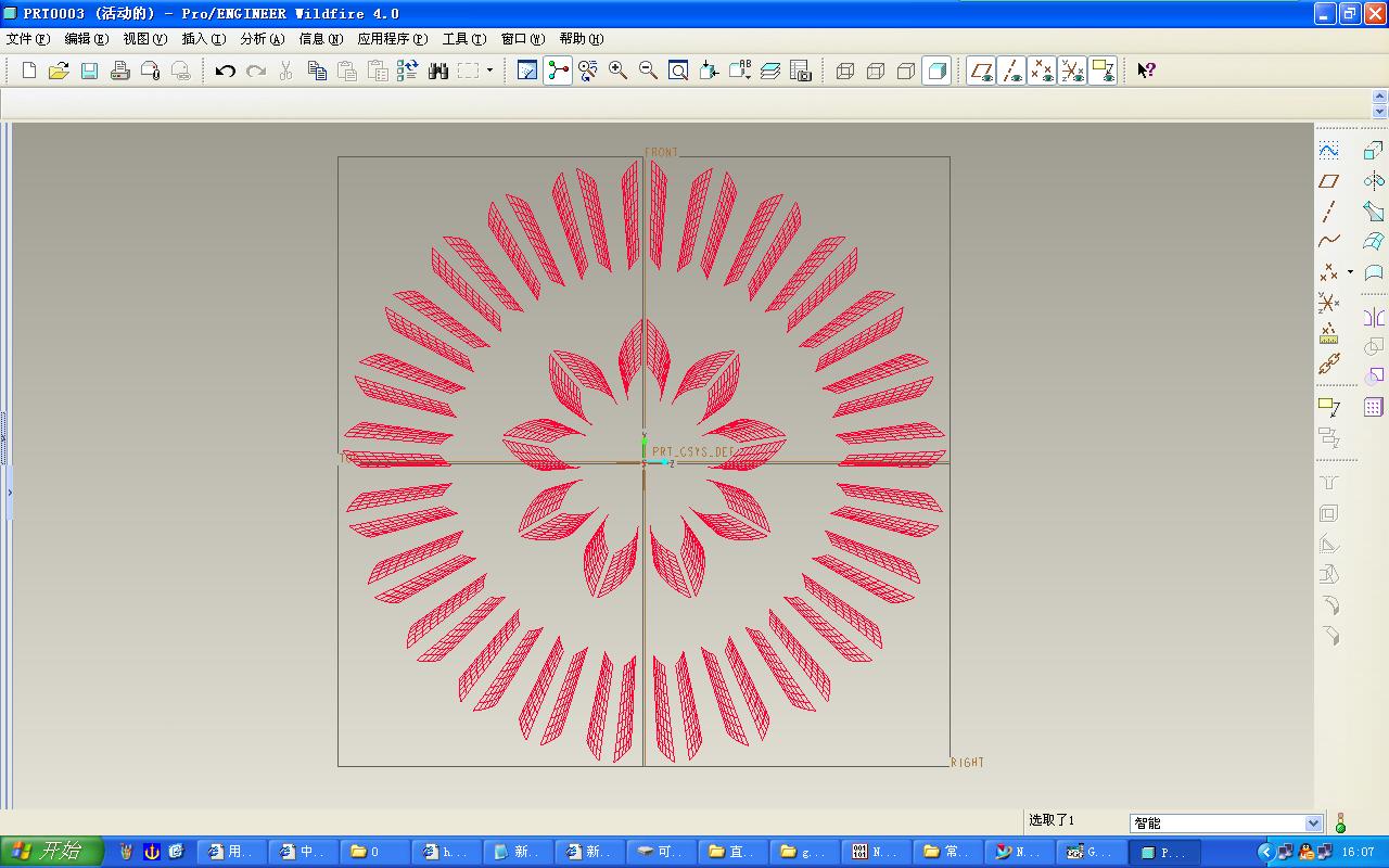

用PROE导出的全部齿面的样条线集:

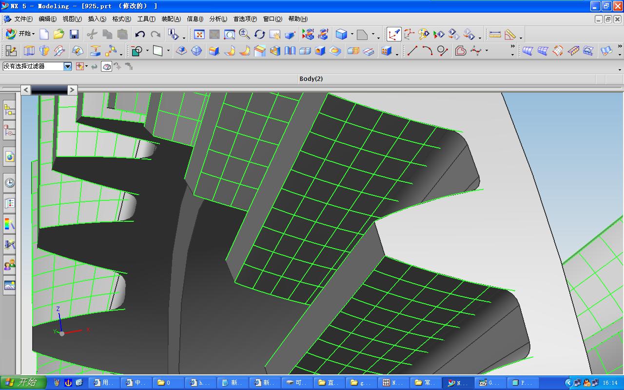

(是不是象一朵美丽的花啊?)

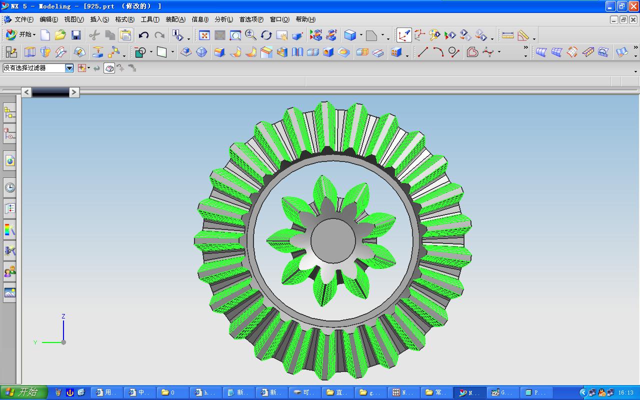

盖到锥齿轮副的模型上的图:
放大看:
完整的模型啮合图:

发表于 2011-9-5 07:02 | 显示全部楼层
费工您好!请教您一个问题?为什么我做的运动仿真,看到的接触区域从齿高方向是间断的?
直接的结果是又要减少重合度,如果齿形修形过大,从仿真上看就会形成沿齿高有了间断,这时应适当降低齿顶修形量  发表于 2011-9-5 21:18
齿数较少的齿轮副(如差速机构中的齿轮副)一般齿高系数都取0.8,这样的抗弯强度较高,但带来的是小轮变位系数较大,有时还要进行角度变位,算出来的重合度一般仅1.2或稍多一些,如果再进行齿形的修形,  发表于 2011-9-5 21:16
发表于 2011-9-5 11:45 | 显示全部楼层
费工您好,您的样条集是怎样得到的。
在一组齿面中计算的所有点集找出有规律排列的若干组,再进行绕轴线阵列,就得到了所有齿面的样条线集了。  发表于 2011-9-5 21:11
