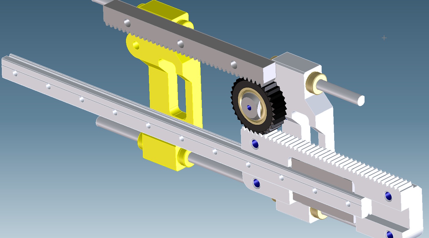

各位老大,请帮我看下如下图所示的齿轮带动两齿条做两倍位移移动时,因齿轮齿条间隙太大,造成在运转时精度不够,且左右摆动太大(约有0.20MM)看有没有什么办法去解这种情况

proe中即使有间隙还是一样运动的啊(和实际运动不相符,照理说两齿面碰撞到一起时从动轮才运动才对,可proe并不是这样,即使有间隙一样运动)

最上面的那条齿条是固定不动的,齿轮和下面那齿条是一起运动的在实际做出来的机台模型间隙太大,精度不够
请问如何可以消除间隙
或者是齿轮加工精度不够(齿条是线割的,齿轮是标准品)
发表于 2011-9-20 16:18 | 显示全部楼层
在装配的时候往中间推一点点,看能否通过调整啮合距离实现?
发表于 2011-10-1 11:09 | 显示全部楼层
楼上说的不错,可能和距离有关。
