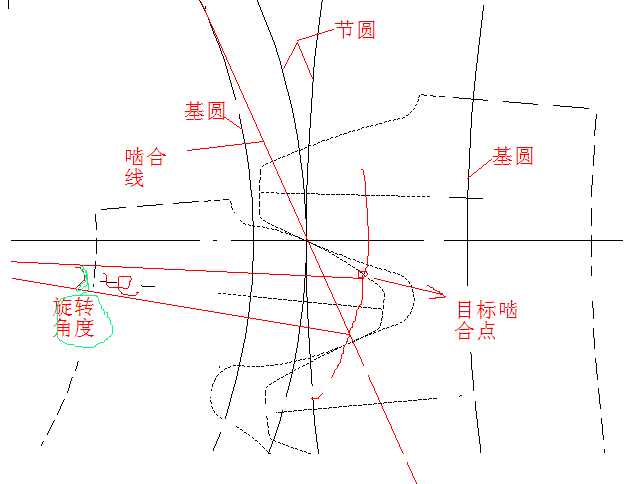

大家可以看一下圆柱齿轮在渐开线上任意一点位置
啮合示意图,所求的角即为旋转角度
 楼主| 发表于 2011-9-3 17:06 | 显示全部楼层
个人认为上图中旋转角度,即为渐开线上的点转到啮合线上的角度,不过实际计算的与旋转啮合后的齿轮,并不符合。
大家可以多多发表意见,
究竟怎么去求齿轮在渐开线任意一点位置啮合,齿轮旋转的角度??
上午与woodee先生探讨了一翻,不过现在我还不是太清楚。大家有求过的,可以说一说。

如图,任一点的压力角a1,则你所要的角=Q1-inva1+inva:
公式中的invα,疑似端面啮合角的渐开线函数值。因为要考虑到角变位啮合副。  发表于 2011-9-4 14:40

谢谢了,我现在已经弄明白了,最重要的一点要弄清楚哪个是主动轮,这样啮合线就唯一确定了。
