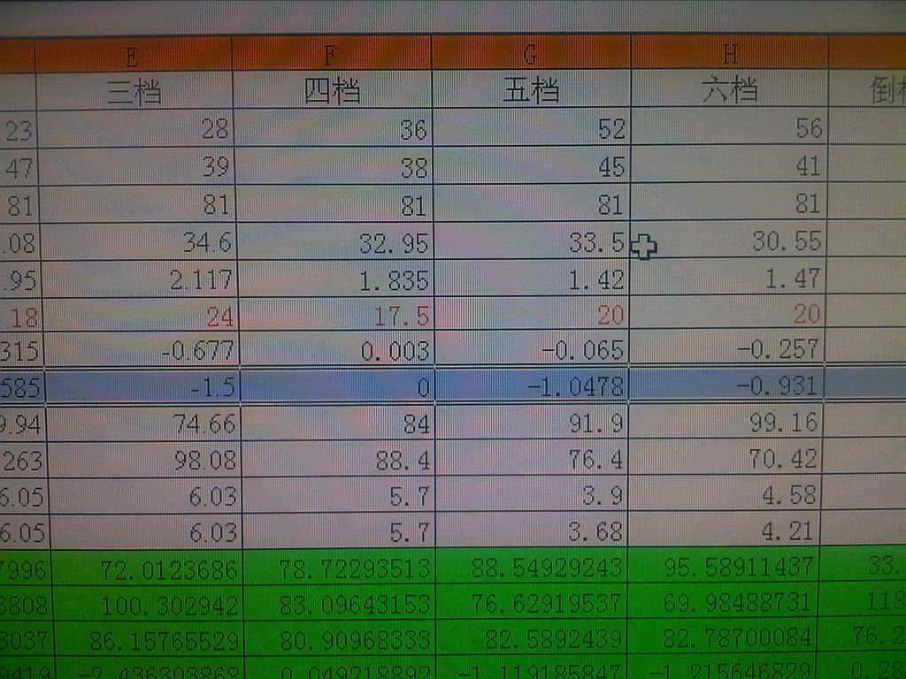

这个是我测绘的变速箱的部分参数从上往下分别是齿数,中心距,螺旋角,模数,压力角,边位系数,齿顶圆,齿全高。
现在五档和六档的主动轮和从动轮参数经过计算得出滑动率相差比较大请问高手是怎么回事。一般情况下不是两齿轮的滑动率应该是接近的吗?
还有就是三档齿轮的参数里边位系数为什么会采用这么大得负变为呢?有什么特殊的原因吗?
请高手分析下(绿色的表格部分不用看)
有的资料上说研究齿轮磨损的情况下引入“相对滑动速度系数”这个值接近相等时齿轮磨损情况比较好,但是这个值怎么算我现在都没有查到公式。还有就是对噪声评定的计算公式我也没有找到有知道的大侠没有谢谢

全是非标的!这样,你把图表搞一个清楚一点的,都是啥参数标上,也许我有办法!
写东西不要让人家猜!!!!!!!

变位的原则是在凑中心距,与之相配的三档主动齿轮呢?

非标的也能算!写的那么清楚!还看不明白?

中心距都对不起来。按给定的参数计算,中心距基本为89.91多一点,差8-9道。
