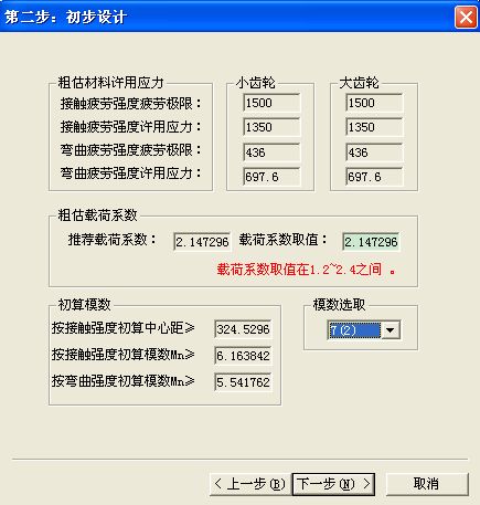

最近写了个齿轮校核程序,欢迎大家指正!

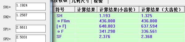

我试了一下,比较了一下结果;见下图;
KA=1.75,n1=1500rpm,1500MPa/436MPa,m=6,
a=315,xn1=0.41,β=12度,b=80,跨距L=160,s=0,实心齿轮,
计算如下:
结果比较
结果比较
个人觉得LZ的软件,从计算结果来看设计结果偏于保守(按LZ的软件设计结果:m=7,a=368);
其中ZL、ZV、ZR,ZNT等计算结果有待商榷

 楼主| 发表于 2011-11-2 15:22 | 显示全部楼层
感谢您的试用。
1、在初步设计阶段,软件是用的3480-88的方法初步估计K,这样计算出来的模数是7,在这一步,可以根据试算结果选择改变模数为6。
2、ZL、ZV、ZR在本软件中,是用的简化方法。
3、ZNT应该不会有差别,我们都再测试一下吧。
