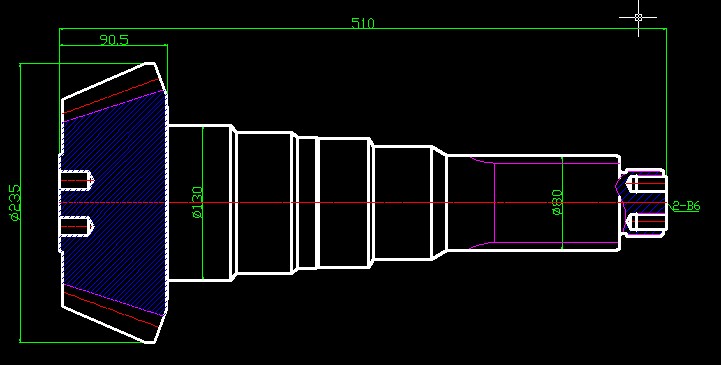

如上产品,我们现在滚花键是采用双顶,加机芯夹。不知道同行都是怎么滚的?

一头用驱动顶针啊,国产的驱动顶针500元左右就能解决了。

B6的中心孔,应该双顶没问题的,就是上下较吃力了。如果质量也稳定,就这样办也未尚不可。

我们一般是上下顶加拨杆,现在有上固定顶  下浮动顶
