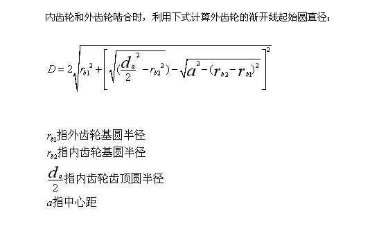

这是关于内齿轮和外齿轮啮合时,外齿轮渐开线起始圆的计算,请各位帮我验证
发表于 2011-8-30 16:20 | 显示全部楼层 |阅读模式
渐开线起始圆计算
渐开线起始圆计算
请大师们帮我验证一下这个计算方法是否正确啊?
 楼主| 发表于 2011-8-30 16:21 | 显示全部楼层
D就是求的外齿轮的渐开线起始圆直径,请验证
 楼主| 发表于 2011-8-30 16:22 | 显示全部楼层
发表于 2011-8-30 18:48 | 显示全部楼层
最好给出具体参数,别人好帮你计算!
 楼主| 发表于 2011-8-30 21:22 | 显示全部楼层
这是齿轮参数。请计算。谢谢!
发表于 2011-8-31 09:46 | 显示全部楼层
请查一下,内齿圈的齿顶圆直径是否太小?应该大于347的。
外齿轮按照标准齿形吗?
 楼主| 发表于 2011-8-31 13:34 | 显示全部楼层
外齿轮的齿顶圆直径是134.95   外齿轮的变为系数是:0  内齿圈的变为系数是:0.171
发表于 2011-8-31 14:21 | 显示全部楼层
z1  dFf     118.237
 楼主| 发表于 2011-8-31 15:00 | 显示全部楼层
请兄弟验证一下上面的公式是否正确,若不对,请告知正确方法!谢谢
发表于 2011-8-31 16:30 | 显示全部楼层
你要先知道正确的是啥,然后才能验证那个公式。请大家先亮亮自己算的值,如果大家认为是对的,那就可以验证了。
