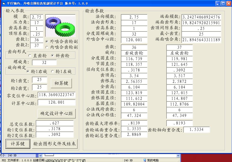

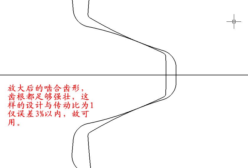

发表于 2011-8-30 20:43 | 显示全部楼层
计算界面如下:
端面啮合处的放大图:
一人所言,请朋友们评说。
传动比1:1  发表于 2011-8-30 21:24
