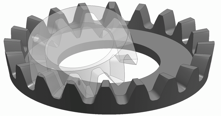

请问有高手做过类似的齿轮没有,两齿轮轴交角是120°,
指导下小弟哈,最好能提供一些设计资料。
小轮10齿,大轮20齿,轴交角120度时,大轮为内直齿锥齿轮了。做是一定可以做的,麻烦点罢了。  发表于 2011-8-29 22:07

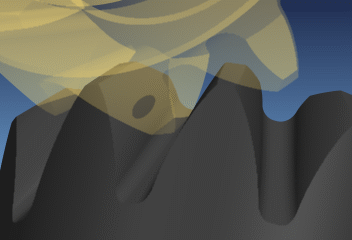

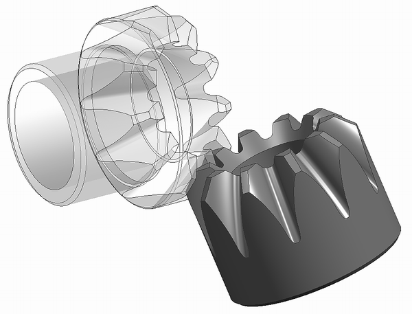

发表于 2011-8-29 16:26 | 显示全部楼层
回复 zzseawolf 的帖子
这种属于“变态”锥齿轮,原理蛮复杂的,俺是试凑做的:

 楼主| 发表于 2011-8-30 09:05 | 显示全部楼层
回复 woodee 的帖子
没得说了,要是能加分就给加分了。

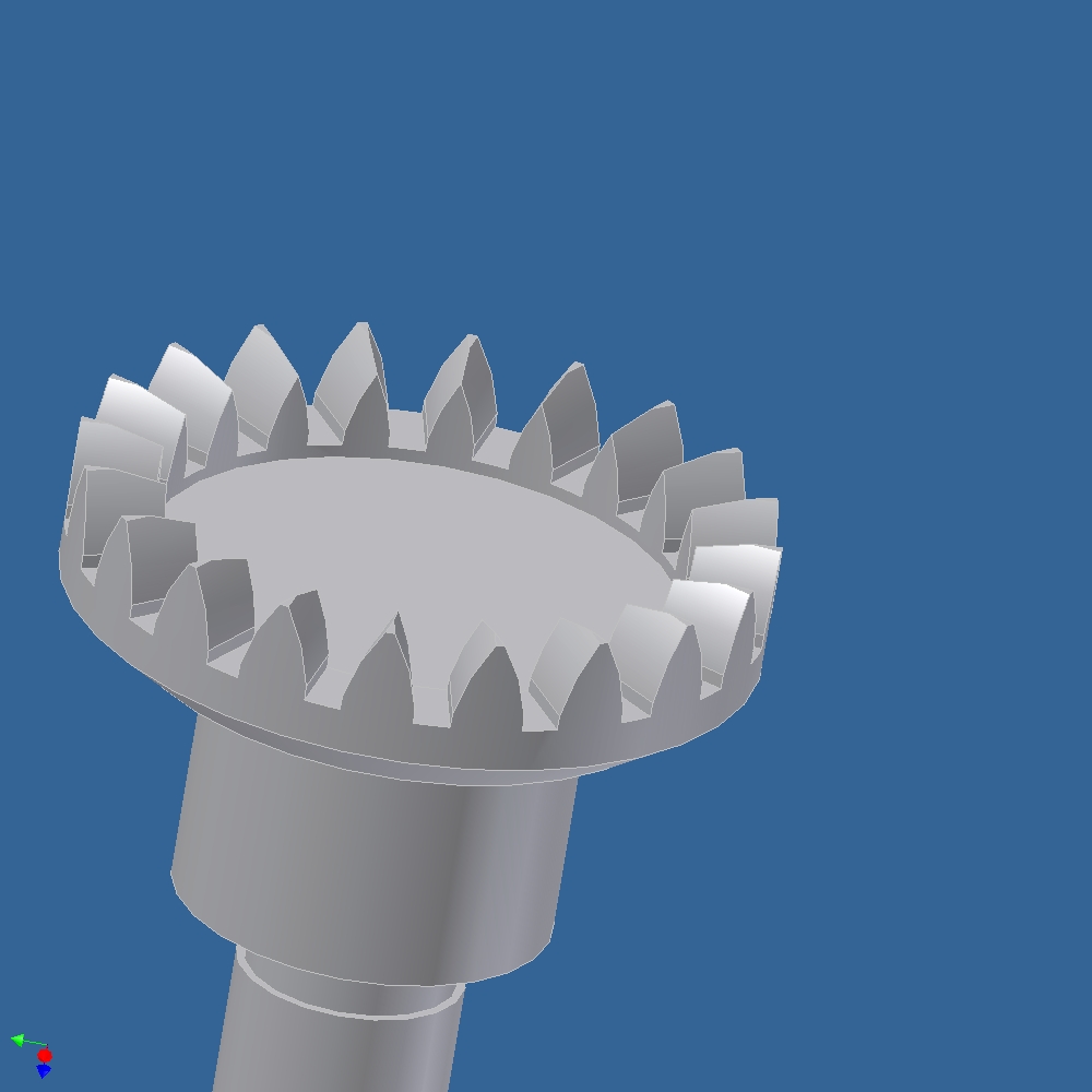

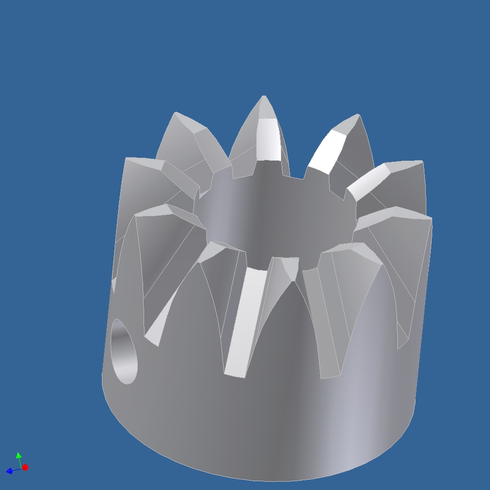

 楼主| 发表于 2011-8-30 09:11 | 显示全部楼层
回复 dongjingzhiji 的帖子
这两种齿轮仿别人的,因没有可以加工的设备,现阶段都是线切割割的,零件质量很差,与原厂齿轮还是有很大差别的。

发表于 2011-8-30 11:42 | 显示全部楼层
这两种齿轮仿别人的,因没有可以加工的设备,现阶段都是线切割割的,零件质量很 ...
数量大吗?可以提供大批量铣削加工。
 楼主| 发表于 2011-8-30 15:46 | 显示全部楼层
回复 woodee 的帖子
和牙科上用的类似,不过是用在其他手术中的,转速80000转/分.
这种量不是很大的。现在没法控制质量,出现磨损和噪音的问题,很麻烦。
发表于 2011-8-30 17:01 | 显示全部楼层
回复 zzseawolf 的帖子
模数多大?
测绘出来的是0.4  发表于 2011-8-30 17:13
