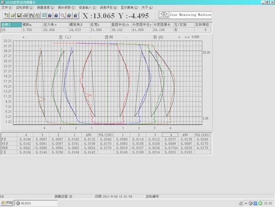

鼓形机构撞伤了也会引起此故障。会引起工作台在某个特定位置爬行。

杨大侠~这个报告显示的齿向有什么问题没有》

从检测报告上看,楼主所做的齿轮的齿跳超差了。
发表于 2011-9-14 15:52 | 显示全部楼层
齿向交叉,说明跳动大,另外齿向的鼓点不在中心位置(左边低右边高)!机床要工作台角度要微调一下!
