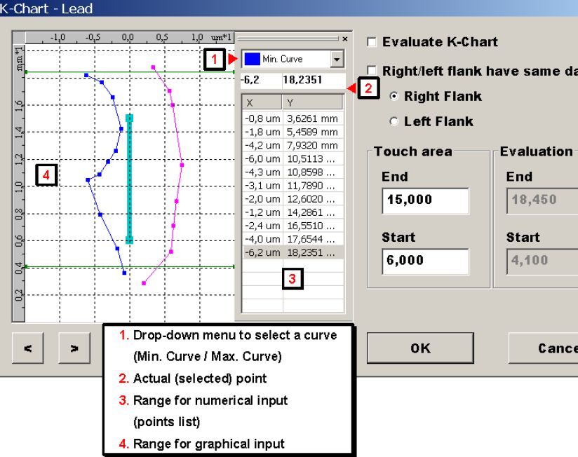

求齿轮K形图画法

所谓K型图就是一个公差带图!
不要搞得很神秘!

发表于 2011-8-31 14:50 | 显示全部楼层
对应图纸输入你所选择的(角度或直径等)另外输入公差,切忌公差只输入正直即可

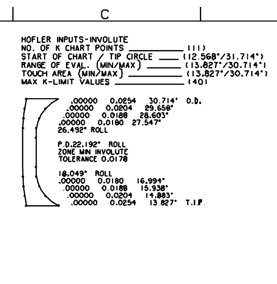

扯淡呢,K形图那是根据实际使用效果,经过计算,算出来的,目前都没有一个明确的计算方法,最好的就是根据有限元分析结果才能确定,你从哪弄个烂图就拿来炫耀了,没劲
T.I.F  是指单个齿轮的渐开线起始点 (不是啮合的SAP),O.D 是外径 。
最右面那排数字是  ROLLING ANGLE 。
