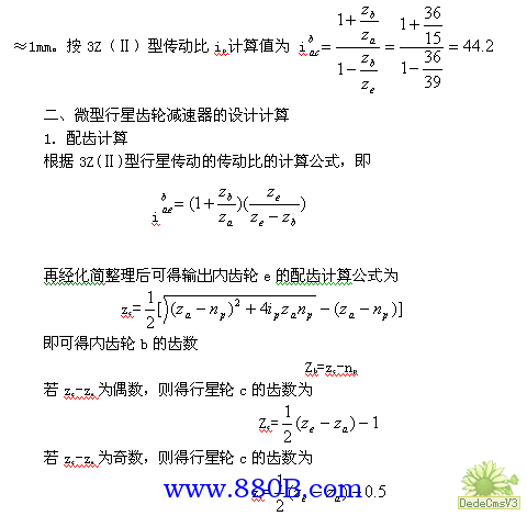

    微型行星齿轮传动通常有2Z-X型、Z-X-V型和3Z型三种传动类型。原则上,它们都可以用来制作微型行星齿轮减速器。但是,由于选取不同的传动类型而制作出来的微型行星齿轮减速器,其传动性能和功用就不完全一样。作者从参考文献28中较早地发现:选取3Z(Ⅱ)型—具有单齿圈行星轮的3Z型行星齿轮传动作为微型行星齿轮减速器确是一种选。人们称该传动型式为奇异型行星齿轮传动。仔细地分析一下,3Z(Ⅱ)型行星传动具有许多独特的优点:转臂x不承受外载荷,故转臂x 不是基本构件,因而又称转臂x 为行星架容易。其传动比范围大。因此,人们称3Z(Ⅱ)型行星齿轮传动是一种结构紧凑和减速比大的奇异行星齿轮传动。
   为了尽量使行星齿轮减速器微型化,就需要很小直径的齿轮。因齿轮的分度圆直径为d=mz。因此,需要缩小齿轮的模数m,减少齿轮的齿数z。表3-7列出该微型行星减速器所使用齿轮的数据。各齿轮的模数均为m=0.08mm。它们均是渐开线齿形的变位的圆柱直齿轮。各轮的齿数为za=15,zb=36,ze=39,zc=11。其中,行星轮直径最小,其顶圆直径约为dac=1.074mm
