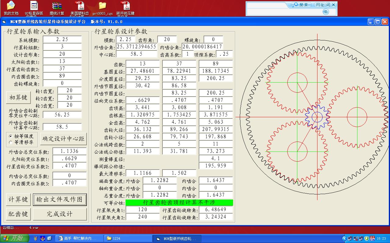

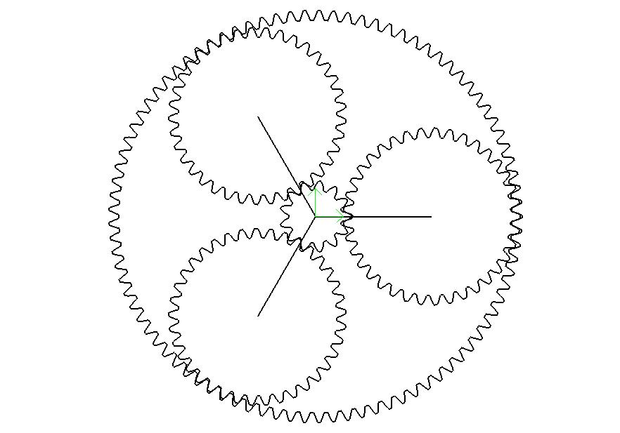

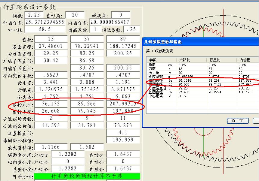

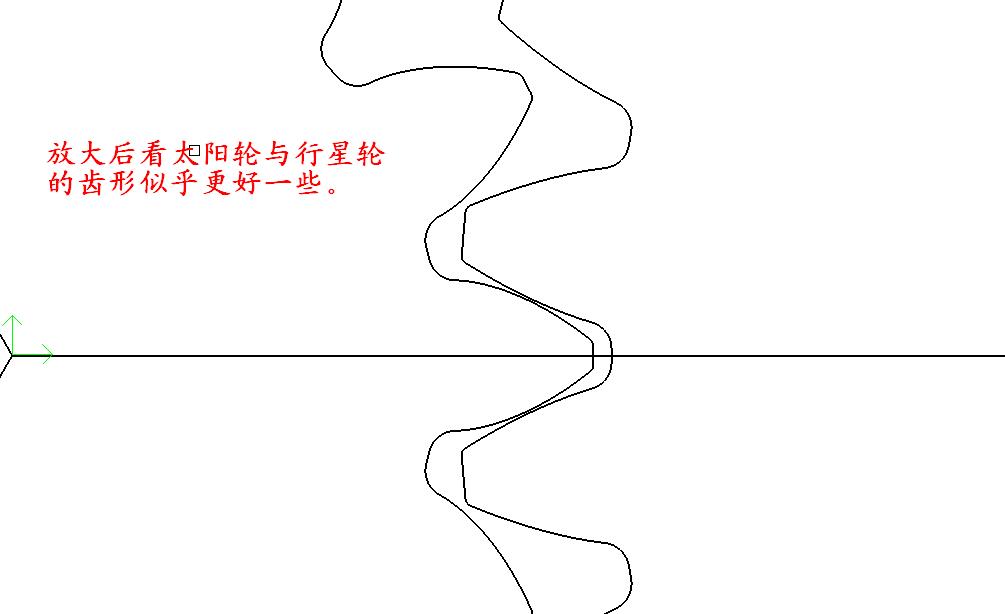

发表于 2011-8-27 16:31 | 显示全部楼层
按照计算公式算下来后再进行滚齿与插齿的干涉校验,又可以得到二个内齿轮的小径,在三个小径中选用最大的一个。另外,在行星轮的计算中得到的大径与内啮合中得到的大径进行比较,取较小的一个。
题外话,您提供的这组参数校验过了么,内齿轮与行星轮有无渐开线干涉的可能呢。
我重新算了一下,齿数的选择很好,在设计上似采用内啮合在20度较好,取负变位一定要核算的。
计算界面:
图形
放大图
CAD图:
3行星.rar (608.58 KB, 下载次数: 91)

发表于 2011-8-27 20:55 | 显示全部楼层
按照费老师的参数 , 结果相同 !
