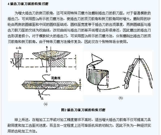

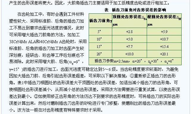

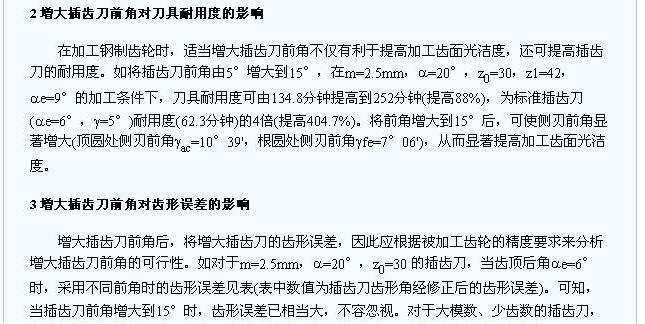

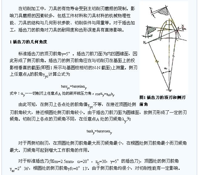

插齿刀前角对刀具耐用度及齿形误差的影响
