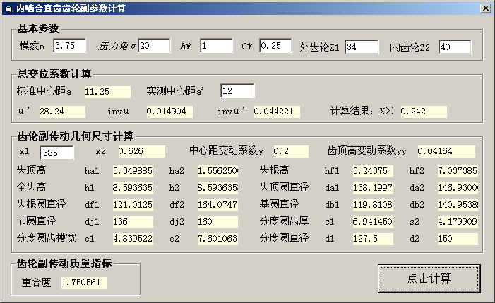

[软件] 直齿齿轮副参数以及单齿精度计算
发表于 2008-8-17 15:28 | 显示全部楼层
自己努力的结果,我是机加新手,感觉还是不错的~
发表于 2008-8-17 17:55 | 显示全部楼层
鼓励一下。
代号请改为标准符号, 例如 Wk   Md  , 这些标准代号 。

发表于 2008-10-5 02:48 | 显示全部楼层
请问,你引用的标准是?,我算下来有很大的差别,参数:内外齿啮合,模数3.75,齿数34,40,中心距12mm

发表于 2008-10-19 11:06 | 显示全部楼层
德国 的机械零件那本书上有没有你要的?
