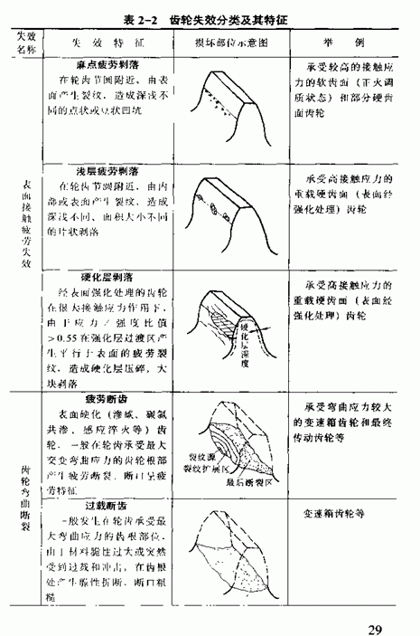

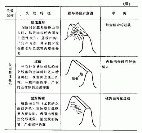

齿轮是传递运动和动力的一种机械零件。齿轮的类型以及特点不仅可决定齿轮的运转特性,并且也决定了它是否会过早地失效。
齿轮失效的类型可划分为四种:
(1)磨损失效,是指轮齿接触表面的材料损耗;
(2)表面疲劳失效,是指接触表面或表面下应力超过材料疲劳极限所引起的材料失效。进一步又可分为初始点蚀、毁坏性点蚀和剥落。
(3)塑性变形失效,是指在重载荷作用下表面金属屈服所造成的表面变形。它又可进一步分为压塌和飞边变形、波纹变形和沟条变形。
(4)折断失效,是指整个轮齿或轮齿相当大的一部分发生断裂。可以进一步分为疲劳折断、磨损折断、过载折断、淬火或磨削裂纹引起的折断等。

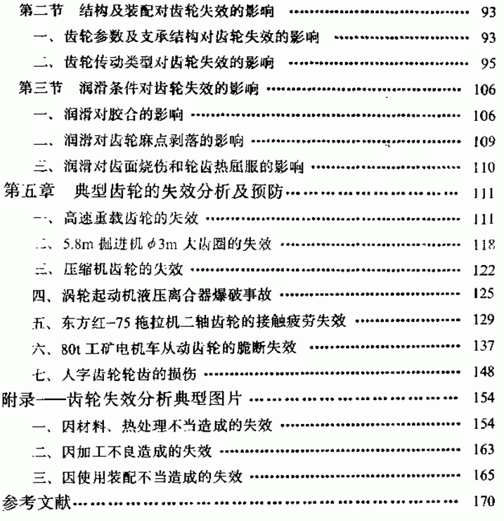

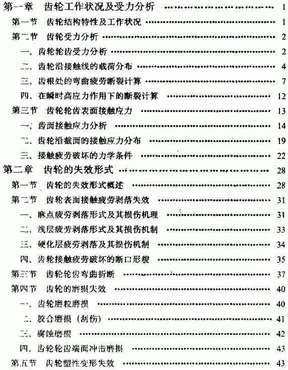

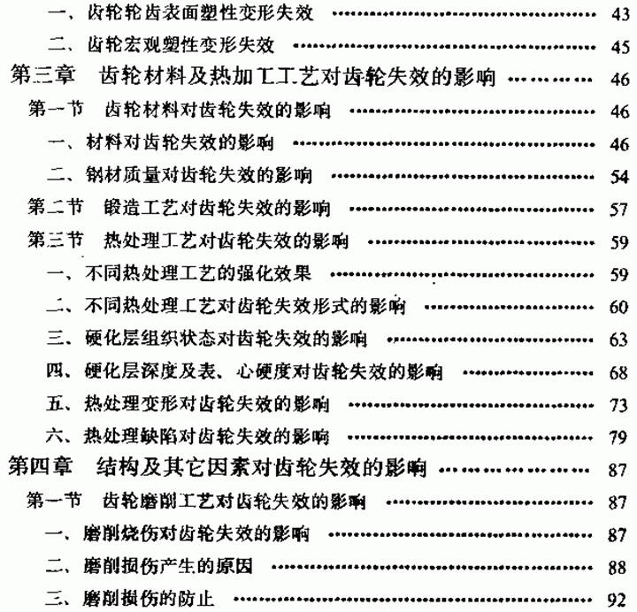

一本书籍,1992年出版,《齿轮的失效分析》,pdf格式,正文共169页,需要的可以下载。
齿轮的失效分析.part1.rar
1.91 MB, 下载次数: 330, 下载积分: 齿轮币 -2 枚
齿轮的失效分析.part2.rar
1.91 MB, 下载次数: 307, 下载积分: 齿轮币 -2 枚
齿轮的失效分析.part3.rar
1.91 MB, 下载次数: 326, 下载积分: 齿轮币 -2 枚
齿轮的失效分析.part4.rar
1.91 MB, 下载次数: 332, 下载积分: 齿轮币 -2 枚
齿轮的失效分析.part5.rar
1.91 MB, 下载次数: 329, 下载积分: 齿轮币 -2 枚
齿轮的失效分析.part6.rar
1.91 MB, 下载次数: 317, 下载积分: 齿轮币 -2 枚
齿轮的失效分析.part7.rar
261.74 KB, 下载次数: 262, 下载积分: 齿轮币 -2 枚
