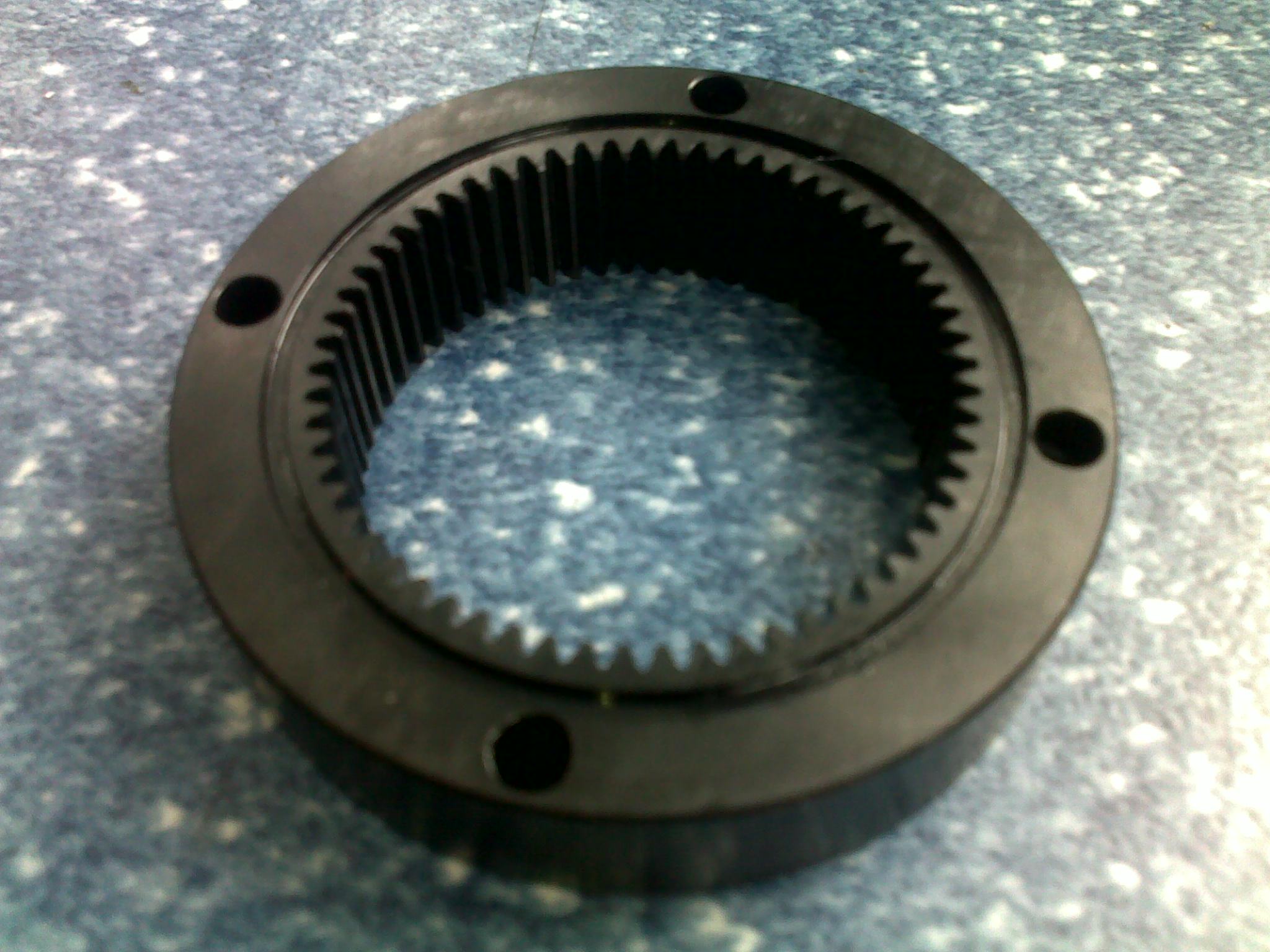

求助20CrMnTi齿圈渗碳变形

最好方法是压淬。

淬火后把变形余量车掉来校正外圆或内孔可以吗?
HLCBN刀具断续车削淬硬钢齿轮外圆-----中国刀协报导过。

碳氮共渗---压淬----回火。

齿圈用40Cr材料做,淬火到HRC38-42,用Ti涂层插齿刀加工

压淬 ,要不就像23楼讲的 热后车定位园 ,这两种方法我们都在用

采用进口多用炉渗碳淬火,变形小。
