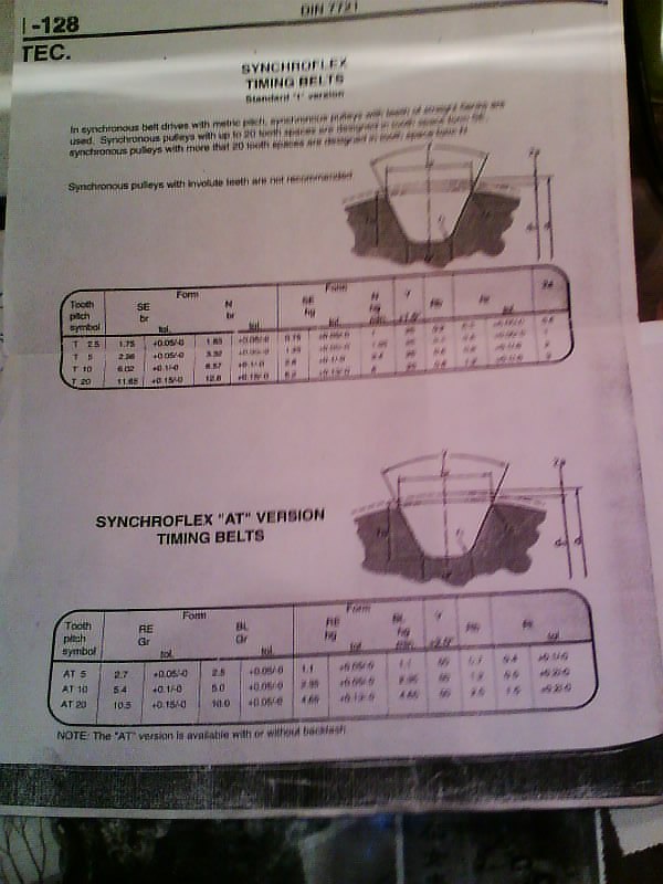

德标 T   AT  带轮齿形

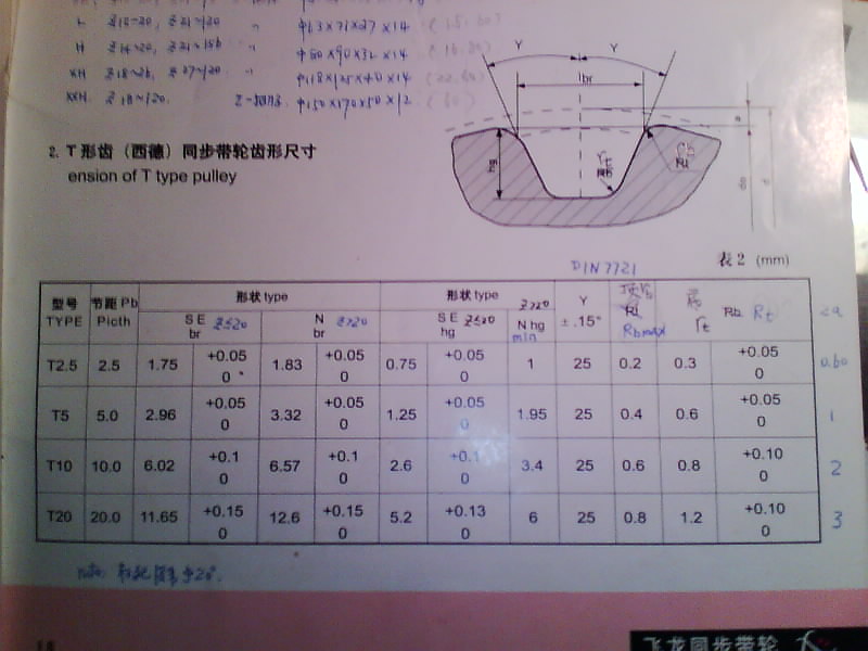

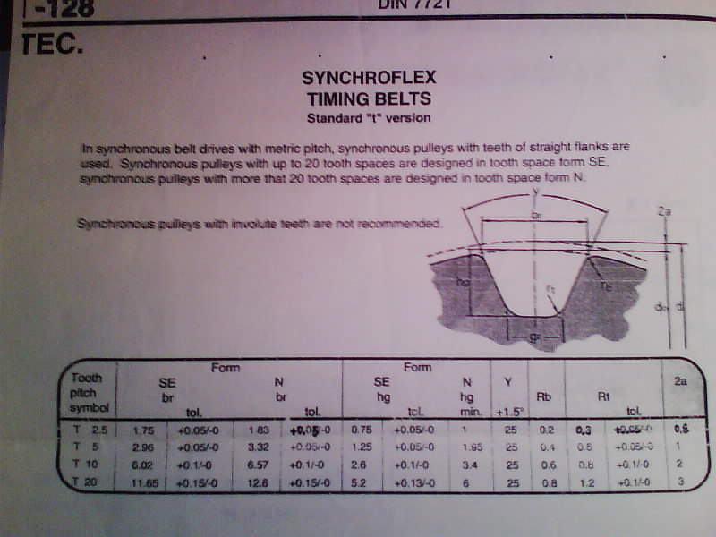

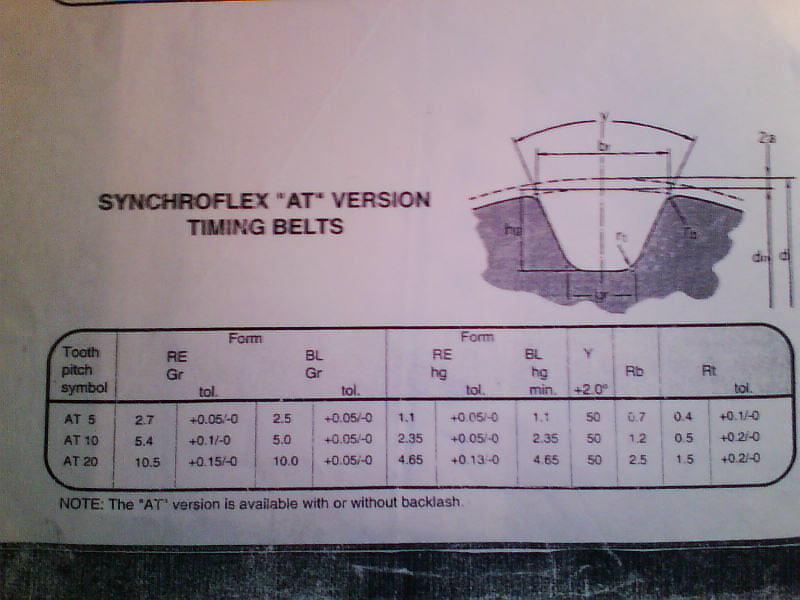

 楼主| 发表于 2012-1-13 20:33 | 显示全部楼层
重传一次,br是槽顶部宽,gr(Gr)是槽底部宽,hg是全齿深……

发表于 2012-1-18 11:15 | 显示全部楼层
AT齿型里的RE 、BL分别是什么意思?另外,一个关键参数2a好象没有列出来
 楼主| 发表于 2012-1-19 00:12 | 显示全部楼层
RE、RL 是 “type” 的意思。即表示 AT 有两种型式,一种是 RE 型,另一种是 RL 型。
2a 同 T 型。
