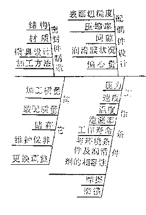

        机械设备的泄漏,涉及到密封件的设计、生产、使用以及机械本身结构各个环节,如配偶件的设计结构,产品加工、装配质量等,因此需要运用系统分析的观点进行综合分析,找出影响密封的各种因素,图1是与密封性能有关的主要因素。
图1 与密封性能有关的主要因素
