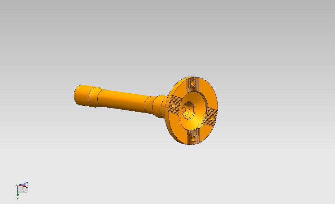

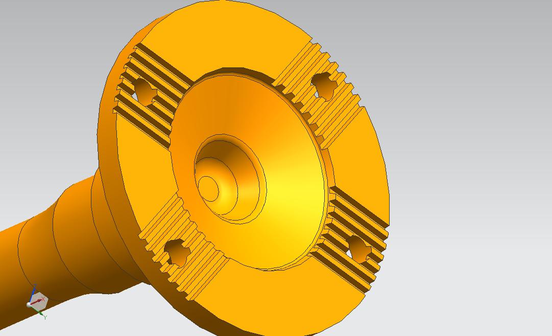

各位大师,现在弟子遇到一个难题不知道该怎么做,问题是:在端面上加工端齿,弟子不知道该采用什么加工工艺和什么加工设备去干这个活。请大师们不吝赐教!现附几张图如下: chuan_dong_zhou_igs3.JPG chuan_dong_zhou_igs2.JPG chuan_dong_zhou_igs.JPG
发表于 2011-8-21 14:32 | 显示全部楼层
最好是拉齿
发表于 2011-8-21 15:48 | 显示全部楼层
万能铣床
发表于 2011-8-22 15:12 | 显示全部楼层
铣床就行,在卧式铣床上弄就行。。
发表于 2011-8-22 16:27 | 显示全部楼层
拉齿,这是汽车上的零件,我在山东的一个厂里看见是拉齿的
发表于 2011-8-22 21:43 | 显示全部楼层
批量用拉刀加工,拉床需订制工装,量小用数控铣床
 楼主| 发表于 2011-8-22 22:16 | 显示全部楼层
现在我们是采用滚齿机加工的,效率很低,急!!!
 楼主| 发表于 2011-8-22 22:19 | 显示全部楼层
回复 kslongchengcl 的帖子
大师,那拉床是普通拉床还是特定的拉床呢?那刀具是什么样子的?还有需要什么样的工装呀?望大师不吝赐教!感激不尽啊!
 楼主| 发表于 2011-8-23 10:35 | 显示全部楼层
回复 戴戴 的帖子
大师,这产品在卧铣上做,工装该怎样设计呢?大师能否提供一些参考图纸?万分感激啊!
 楼主| 发表于 2011-8-23 10:36 | 显示全部楼层
回复 litao85213 的帖子
