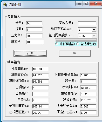

齿轮齿数24,压力角20度,螺旋角18度,法向模数4,求该齿轮的公法线长度,公法线长度的上下偏差怎么确定?

发表于 2011-8-20 07:52 | 显示全部楼层
公法线计算.rar (159.47 KB, 下载次数: 259)

回复 学徒2009 的帖子
兄弟软件发给我用用

发表于 2023-6-28 16:57 | 显示全部楼层
兄弟软件,软件共享一下,谢谢
