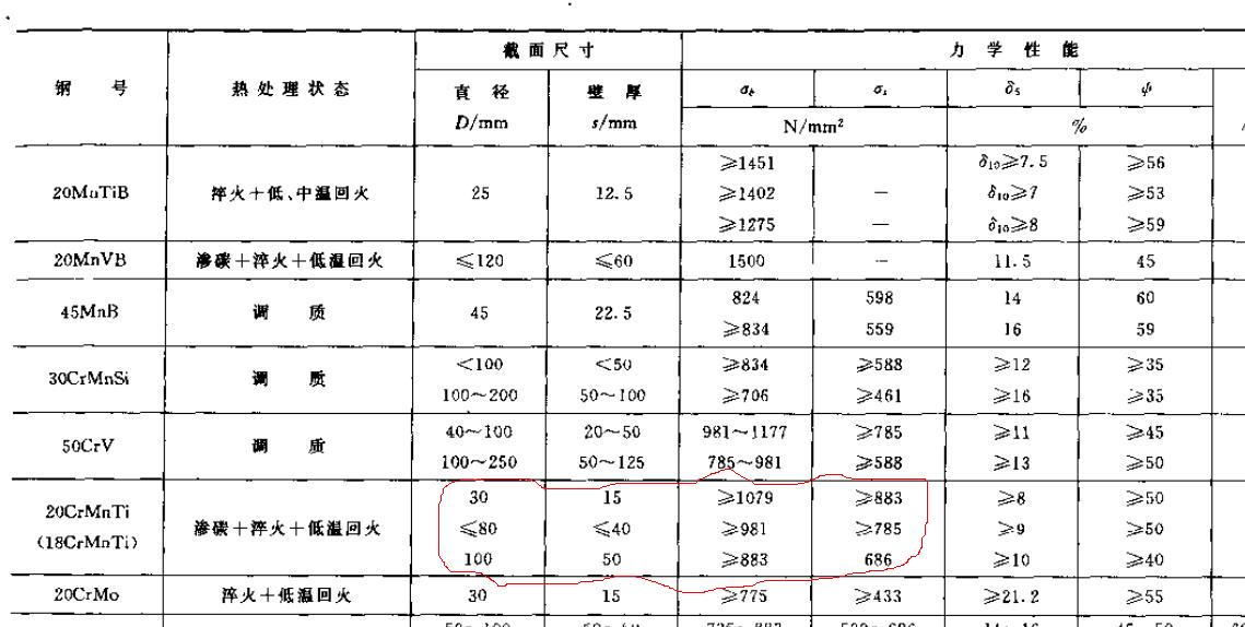

本人手头用的是齿轮手册2000版,在查看上册第十五篇齿轮材料及热处理,15-14页,直径30,壁厚15的20CrMnTi的抗拉强度为≥1080,屈服强度为≥835;直径80,壁厚40的20CrMnTi的抗拉强度为≥981,屈服强度为≥785;直径100,壁厚50的20CrMnTi的抗拉强度为≥883,屈服强度为≥686;见下图:
根据材料力学,同等材料,截面积大的强度较大,现在这个手册却反过来了,这个是怎么回事?

 楼主| 发表于 2011-8-19 17:24 | 显示全部楼层
刚才查了下2004版的,也是这个情况,数据没有变化
发表于 2011-8-19 17:56 | 显示全部楼层
淬透性
发表于 2011-8-20 08:42 | 显示全部楼层
看清数据定义
随着直径的增加,材料的淬透性会下降,材料的单位强度会有所降低,但总的强度是提高的。书中显示的正是小微元的强度,对于整体强度来说,是要计算的,
举个典型的例子,用于拉索桥的大直径钢缆,不会用一个整体的粗直径钢棍,而是无数很细的钢丝组成的粗直径钢缆就是这个道理。
发表于 2011-8-21 19:49 | 显示全部楼层
小直径材料容易淬透,强度当然高了
发表于 2011-8-21 19:52 | 显示全部楼层
表中数据是材料特性,并非轴的实际应力,
发表于 2011-8-22 12:09 | 显示全部楼层
没有注意看上面的单位吧?
发表于 2011-9-8 11:34 | 显示全部楼层
材料越多,出现材料缺陷的可能性越大,强度越低,在疲劳强度里面表现的更为明显。
