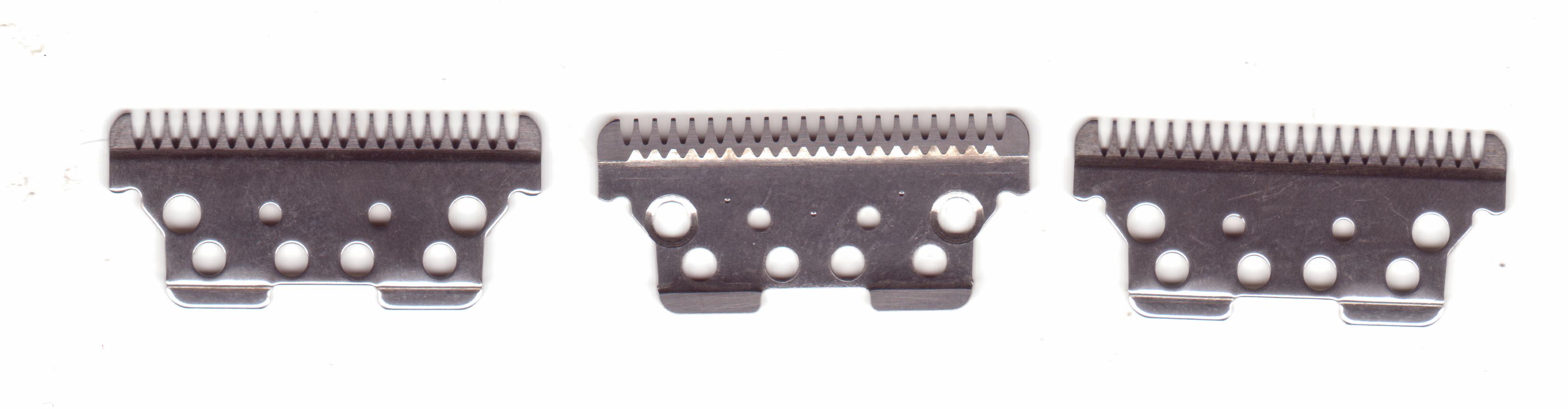

推剪的齿滚出来的还是磨出来的?用什么设备?

是冲出来的,然后平磨。
磨床采用非常特殊的夹具(冰),我们的兄弟公司专门搞这个磨床。
博朗公司www.braun.com专门定制了刀片刃磨设备。
台湾客户www.tzeng-fong.com,大陆还没有。

粗胚肯定是冲压出来的。齿形槽开锋是滚出来还是,磨出来?
