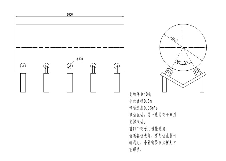

请教各位老师:请看图
    请问要想输送此物件小轮需要多大扭矩? 拜托各位
 楼主| 发表于 2011-8-18 09:19 | 显示全部楼层
如果有计算过程和方法,更佳。。。。。谢谢了

发表于 2013-4-20 10:08 | 显示全部楼层
根据计算此工件如果只是移动的话最大需要1500牛米足够移动

83702877 发表于 2013-4-29 22:12
请问一下是如何计算的
重物重量X10X摩擦系数X滚轮半径。
发表于 2013-5-12 19:59 | 显示全部楼层
如果不知道滚轮材质,驱动安装在哪里,我真不知道楼上的是怎么算出来的
发表于 2013-5-21 08:57 | 显示全部楼层
这样传动的话接触面小容易打滑啊!
发表于 2013-6-4 08:30 | 显示全部楼层
需要知道工件及滚轮的材料来确定摩擦系数才可以计算
