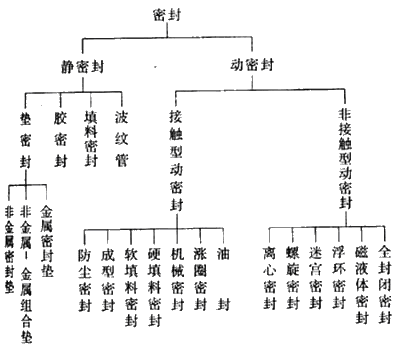

密封可分为静密封和动密封两大类。静密封主要有垫密封、密封胶密封和直接接触密封三大类。根据工作压力,静密封又可分为中低压静密封和高压静密封。中低压静密封常用材质较软宽度较宽的垫密封,高压静密封则用材质较硬接触宽度很窄的金属垫片。动密封可以分为旋转密封和往复密封两种基本类型。按密封件与其作相对运动的零部件是否接触,可分为接触式密封和非接触式密封;按密封件和接触位置又可分为圆周密封和端面密封,端面密封又称为机械密封。动密封中的离心密封和螺旋密封,是借助机器运转时给介质以动力得到密封,故有时称为动力密封。
        根据密封结构的类型、密封机理、密封件形状和材料等,密封可按表1分类。
表1    密封的分类
