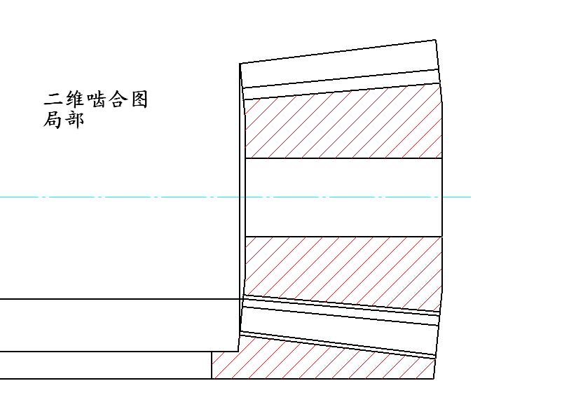

我能告诉大家的只有外径675  内径615  模数5  大齿轮齿数136  小齿轮13个齿。我们机械上面这样的一个尼龙齿轮坏了,要求别人加工。他们要我提供图纸,我做不出来,请大家帮帮忙!
发表于 2011-8-14 16:19 | 显示全部楼层
小锥齿轮图中要标明的参数表
    本软件已经中国国家版权局登记    证书号:软著登字第 0229818 号
    软件作者:hyfjy         计算日期:2011-08-14
直齿圆锥齿轮参数
大端模数:5
齿数:13
法向齿形角:20
分度圆直径: 65
齿顶高系数:1
顶隙系数:.2
径向变位系数: .5
切向变位系数:.11
锥距: 339.0612
分锥角: 5.50041
顶锥角: 6.93647
根锥角: 4.90899
全齿高: 11
轴交角: 90
精度等级:8cD GB/T11365
最小法向侧隙:0.15mm
最大法向侧隙:0.35mm
中点分度圆弦齿厚: 9.431
上偏差取:-0.07
下偏差取:-0.15
中点分度圆弦齿高: 7.32
接触斑点沿齿长:50%
接触斑点沿齿高:50%
配对齿轮齿数:135
配对齿轮图号:请写入图号
公差组
齿圈跳动公差:0.043
齿距极限偏差:±0.023
齿制形式:格里森制
请按排好配对齿轮图号
请在图纸上标明以下技术要求:
1.零件加工表面上,不应有划痕、擦伤等损伤零件表面的缺陷。
2.齿轮表面碳氮共渗,渗层深度0.45-0.7mm,齿轮表面硬度值56-63HRC, 单件硬度差不大于3HRC单位,心部硬度30-45HRC。
3.锥齿轮副在标准安装距下进行啮合检查,齿侧间隙0.15-0.35,接触印痕在工作齿长和齿高方向均应大于50%,印痕应偏小端,传动应平稳。
大锥齿轮图中要标明的参数表
直齿圆锥齿轮参数
大端模数:5
齿数:135
法向齿形角:20
分度圆直径: 675
齿顶高系数:1
顶隙系数:.2
径向变位系数:-.5
切向变位系数:-.11
锥距: 339.0612
分锥角: 84.49959
顶锥角: 85.09101
根锥角: 83.06353
全齿高: 11
轴交角: 90
精度等级:8cD GB/T11365
最小法向侧隙:0.15mm
最大法向侧隙:0.35mm
中点分度圆弦齿厚: 5.08
上偏差取:-0.07
下偏差取:-0.15
中点分度圆弦齿高: 2.32
接触斑点沿齿长:50%
接触斑点沿齿高:50%
配对齿轮齿数:13
配对齿轮图号:请写入图号
公差组
齿圈跳动公差:0.043
齿距极限偏差:±0.023
齿制形式::格里森制
请按排好配对齿轮图号
请在图纸上标明以下技术要求:
齿轮图:
二维文件:
2.rar (15.74 KB, 下载次数: 12)
