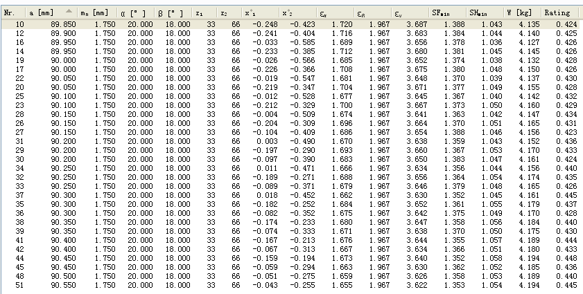

可能按中心距89.85-90.55,来分配变位系数都是比较合理的。详见如下文件。
你好 你这个是用什么软件计算的吗 能告诉下吗 谢谢  发表于 2012-11-12 23:39

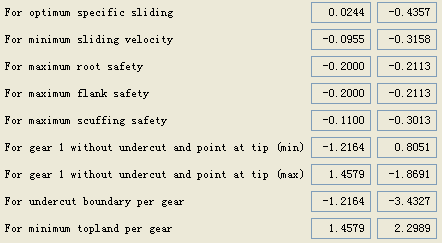

我觉得这对齿轮齿数成倍数,非常不好。如果不考虑这点,如楼主强调的2个齿轮寿命相等可以考虑:X1=0.1430,X2=-0.5544(弯曲应力平衡),如果为变速箱的齿轮,最好告之是高速档还是低速档齿轮,按档位来分配更合理。如果再考虑一下噪音指标就更好了

回复 fawcgzmg 的帖子
我反复计算最大齿根弯曲强度时的变位系数是-0.2和-0.2133,
(此例齿面接触强度也为最大)),和您计算的不一样。麻烦核对一下。
计算结果如下:
另外,第一个结果 +0.0244和-0.4357是按此中心距,考虑各方面因素后比较理想的变位系数。
望指正。
应该是kisssoft  发表于 2011-8-16 05:31
sdforging:问一下你这是用的是什么软件计算的?谢谢告诉一下  发表于 2011-8-15 22:07

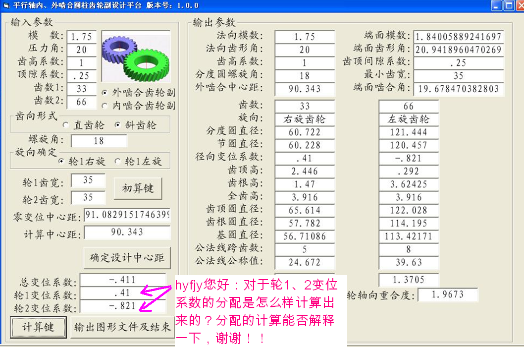

 楼主| 发表于 2011-9-24 15:33 | 显示全部楼层
hyfjy您好:看看你的计算,不知道齿轮1、2的结果是怎么样计算出来的?分配的原则 、具体计算公式  能否指点一下?谢谢!!

回复 weihai1028 的帖子
因为渐开线齿轮外啮合副的径向变位系数有多种分配方法,有的仅强调不能怎样而没给出怎样是最好的,故我在编写软件求解分配变位系数时,就按齿面的滑移率为目标函数,原则就是齿轮齿数越少,变位系数就该越大,小轮的齿面最大滑移率应小于大轮的参数,二个滑移率之和应该接近于最小值,二个滑移率都不应该是负数等把这些要求编入程序中,让软件自动计算,所以我不太自己仔细计算分配变位系数的,但软件出的结果验算了几次,基本符合当初的要求,所以说这是一种较新的办法,综合了各种理论。不知对否。
分配变位系数本来就不是唯一的,如何分配更好也是各家见解不尽一致,要形成自己的风格就得不断有所创新,只要大方向不错,尽可以自己定出分配的原则。
