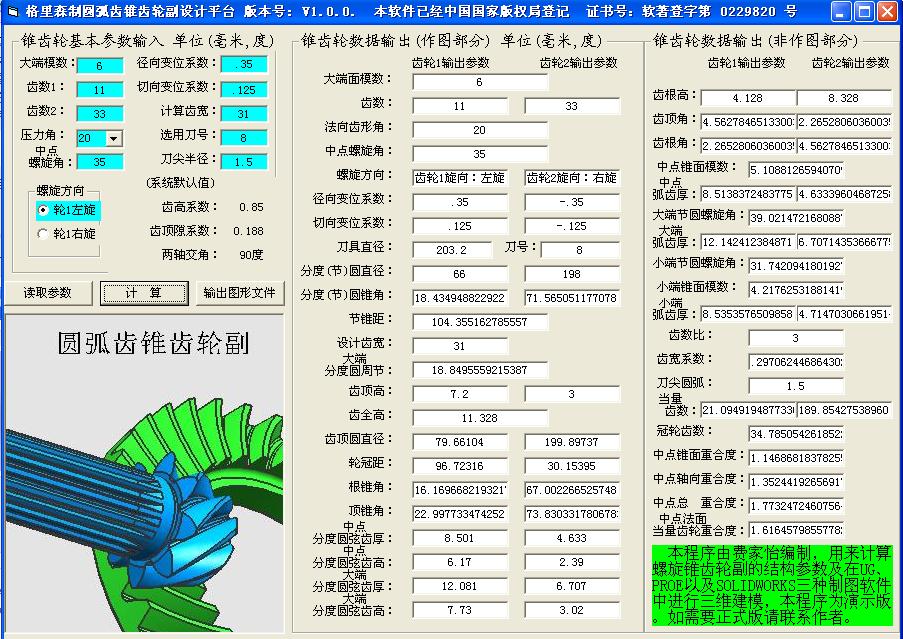

发表于 2011-8-13 22:31 | 显示全部楼层
我计算的界面如下:
计算记录文件如下:
    弧齿锥齿轮副设计表         软件作者:hyfjy
    本软件已经中国国家版权局登记    证书号:软著登字第 0229820 号
第一部分  输入参数       计算日期:2011-08-13
模数:M=6        齿数: Z=        11            33
法向齿形角:          α=20度       齿宽中点螺旋角:β=35度
螺旋线旋向:        小轮左旋          大轮右旋
径向变位系数:       X  =           .35          -.35
切向变位系数:       Xt =           .125         -.125
齿高系数:           Ha'=         .85  (系统默认值)
顶隙系数:           c' =         .188 (系统默认值)
轴交角:          系统默认两轴夹角为90度
刀具直径Do= 203.2    刀盘号数: 8    刀尖圆弧 r= 1.5
    第二部分   计算参数输出表(作图部分)
节圆直径          d=             66            198
节锥角            E=            18.434949     71.565051
节锥距            R=            104.355162785557
齿宽              b=           31
齿顶高           ha=            7.2           3
齿根高           hf=            4.12799996137619            8.32799996137619
全齿高            H=            11.3279999613762
顶圆直径          D=             79.6610394919274            199.897366596101
顶锥角           Ea=            22.99773      73.83033
根锥角           Ef=            16.16967      67.00227
轮冠距           Ak=            96.7231600846788            30.1539501058486
中点模数          Mm=            5.10881265940709
中点法向模数        Mfm=           4.1848943338428
中点弧齿厚         Sfm=           8.51383724837751            4.63339604687258
中点分度圆弦齿厚sm=    8.50063949394178            4.63336978430009
中点分度圆弦齿高hm=    6.16830332178218            2.39361824955579
大端分度圆螺旋角βs=    39.0214721680887
大端分度圆周节   Ps=  18.8495559215387
大端分度圆弧齿厚Sf=    12.142412384871             6.70714353666775
大端分度圆弦齿厚S大=    12.0808583089293            6.70701526560909
大端分度圆弦齿高h大=    7.72847510353729            3.01796163499629
    第三部分   计算参数输出表(非作图部分)
齿数比 U= 3      齿宽系数F= .297062446864302
齿根角           Of=            2.26528       4.56278
齿顶角           Oa=            4.56278       2.26528
当量齿数Z当= 21.0949194877336  189.854275389601 冠轮齿数Z冠= 34.7850542618522
中点端面重合度Et= 1.14686818378255  中点轴向重合度En= 1.35244192656917
中点总重合度: E总= 1.77324724607564
中点法面当量齿轮重合度Env=  1.61645798557782
小端面端面模数Ms=  4.21762531881419 建议大端齿根倒圆: R= 1.8 小端齿根倒圆: r= 1.3
小端面分度圆弧齿厚Sx= 8.53535765098581  4.71470306619514   计算时间:22:28:33
个人看法:径向变位系数及切向变位系数在格制齿轮或国标锥齿轮中都属于推荐性的表格或图选,不具有唯一性,可以根据自己的设计要求进行适当圆整或改变。不知对否?谢谢。

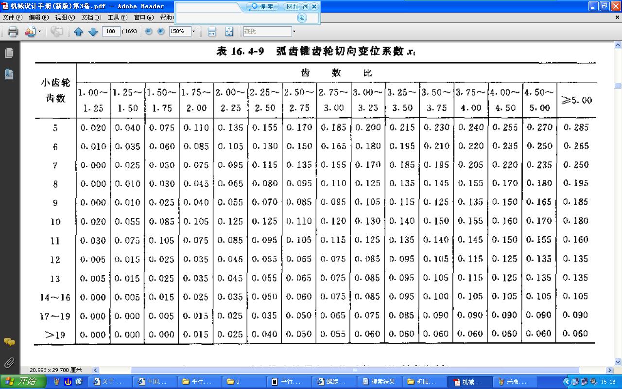

发表于 2011-8-14 15:19 | 显示全部楼层
见下表:
查表的,不是难事吧。

发表于 2011-8-14 22:53 | 显示全部楼层
按照图标选择
发表于 2012-4-2 20:57 | 显示全部楼层
按照图标选择
