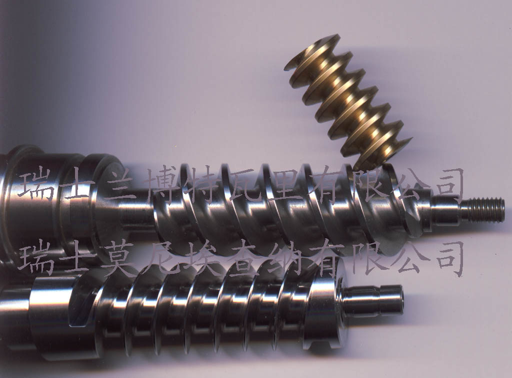

请问哪里有蜗杆的加工视频下载,对蜗杆的认识不是太深,所以想看看

这里有的:  http://www.monnier-zahner.cn/mz/mz120video.html
站内只有外旋风铣削(外旋铣)加工的过程录像,螺旋角可调。加工精度
DIN6   Ra0.4-0.6    蜗杆螺旋角可达30度或更大。 ZA ZI ZK ZN 形式蜗杆均
可铣削,齿形是靠成型刀具保证的。铣削的时候,可以同步铣出齿顶齿根的
圆角。螺纹终了(出口)处的毛刺(不完全丝扣)可以通过成型刀的顶部横
刃(用于形成蜗杆齿槽的那部分)进行数控4轴联动铣掉。 高精度的螺纹也
可以这种方法加工。这种方法多用于汽车雨刮、玻璃升降器、座椅调节器、
电动天窗、电动病床、汽车EPS电动转向助力器、精密小型减速器等精度高、
大批量的产品制造环节中。刀具采用单片多牙整体硬质合金铣刀(20或30牙),
可重磨20-30次,相当于单头单圈螺旋角为零的滚刀。重磨与滚刀相同,只需
要等分等量磨削,刀牙轮廓不变,仅仅直径略微减小,机床做径向补偿(参数
化调节)即可保证得出与上一批相同的零件、方便快捷。
精度低一点蜗杆或螺纹的可以用内旋铣来加工,但蜗杆螺旋角一般不超过12度,
否则加工容易发生干涉现象。此外内旋铣由于装夹空间受限,切削过程中切削力
和振动比较大,加工精度不如外旋铣,齿廓毛刺多,但是此法加工效率比较高。
这种方法虽也可以用于雨刮、升降器等小型蜗杆的制造,但噪音指标较差(跳动、
齿廓导致)。因此多用于加工螺纹、螺钉(骨科螺钉)等大批量中低精度零件。
加工高精度零件需后续处理设备。刀具多为嵌牙式结构刀盘,可转4-6片嵌牙刀片,
重磨后需要一一重新装入并校准,耗时较多。当品种较多,更换频繁时问题较为突出。
