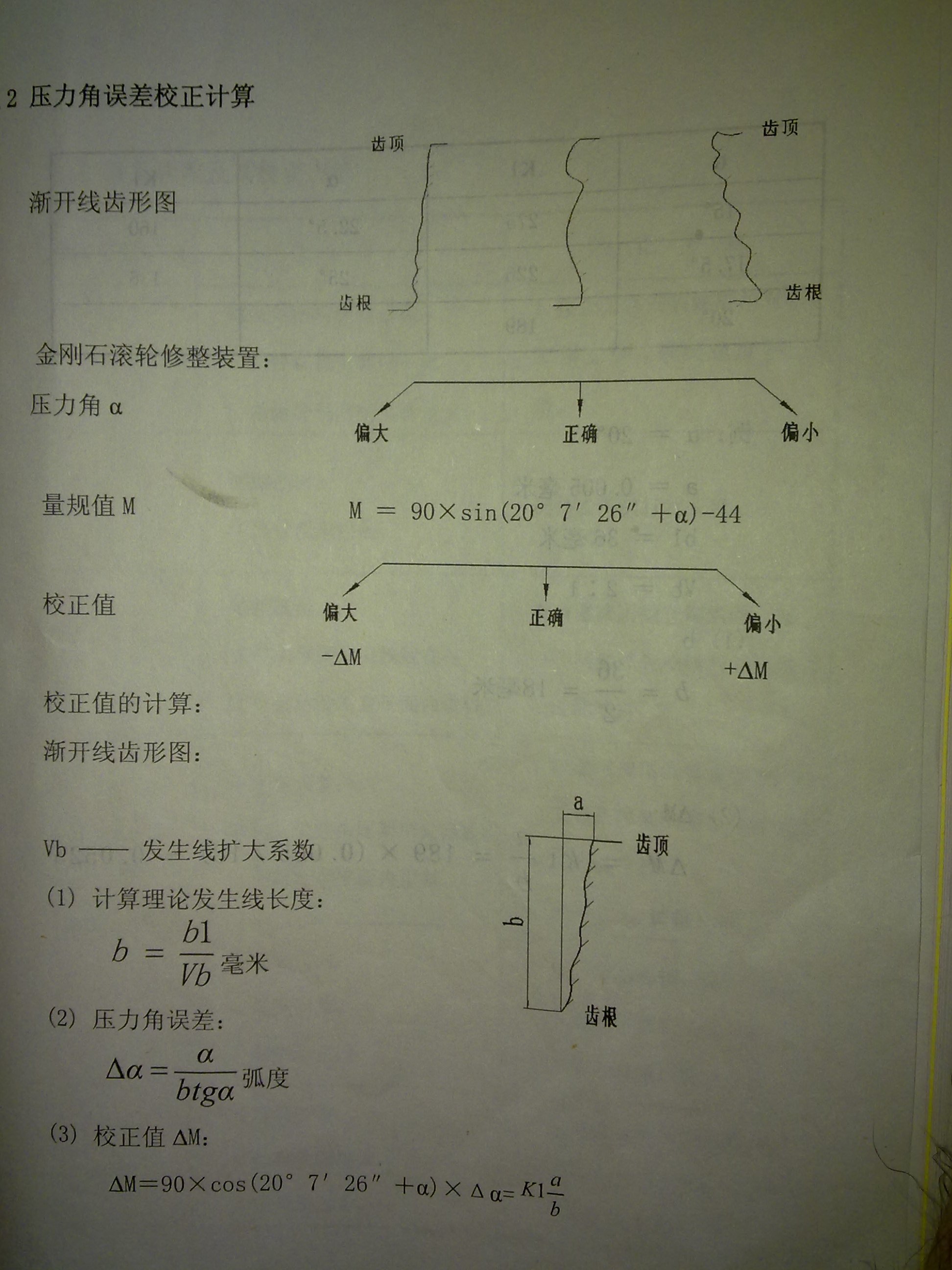

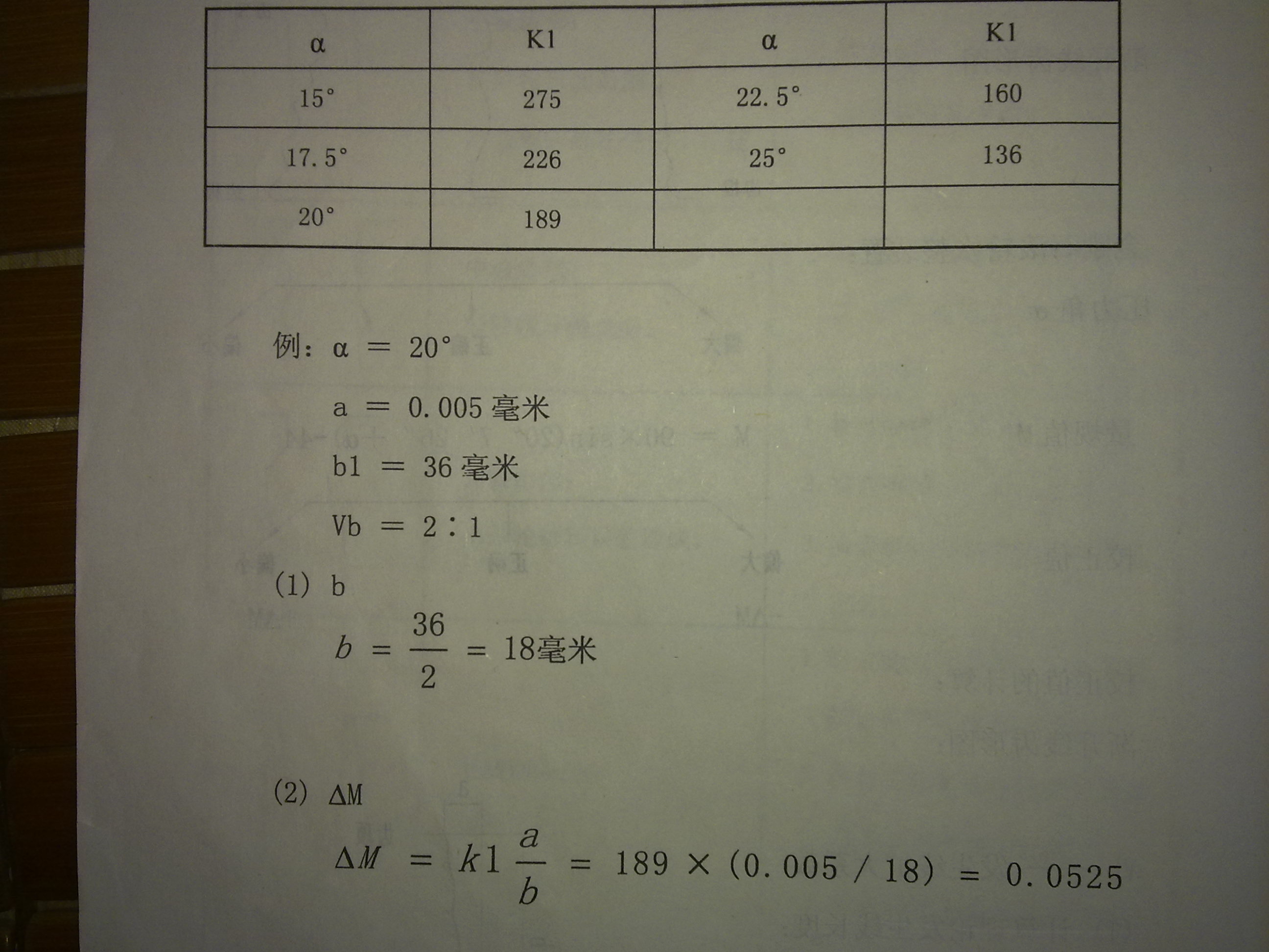

本人刚学磨齿操作的是秦川YK7236A数控磨齿机,现有一调整压力角问题请教各位大虾! 20110714035.jpg 20110714031.jpg 如图! Vb----发生线扩大系数 是什么东西!比如我的齿形展长为10MM,斜率误差为0.01MM。是不是要先把10MM除以2等于5MM,再用189乘以0.01MM除以5MM啊?发生线扩大系数到底是什么东西啊!
