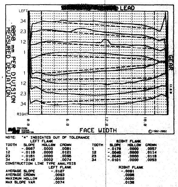

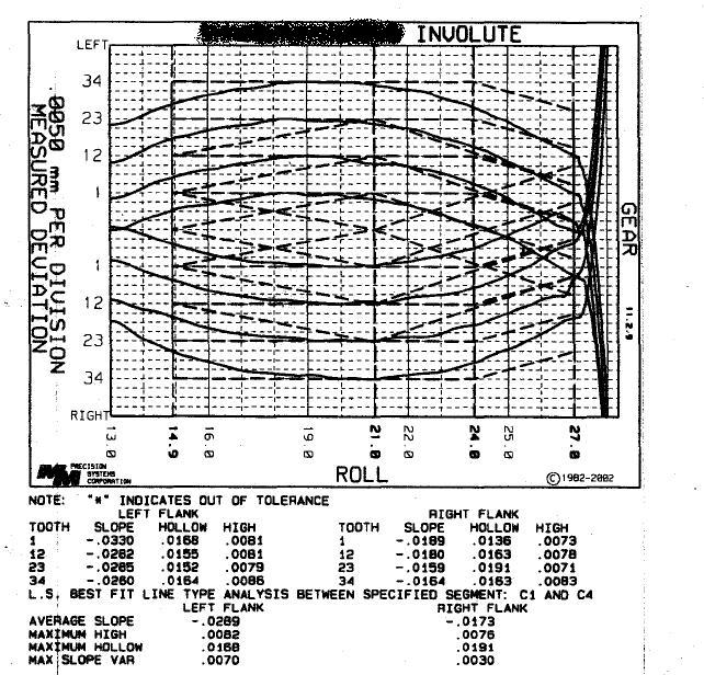

最近收到几张MM报告,跟以前见到的有些区别,报告上没有Fa综合误差、fHa角度误差、ffa形状误差以及:Fβ综合误差、fHβ角度误差、ffβ形状误差,哪位大侠能帮忙解释一下SI OPE;HOI I OW是什么意思,以及从这张图上怎么可以得到Fa综合误差、fHa角度误差、ffa形状误差以及Fβ综合误差、fHβ角度误差、ffβ形状误差等数值,非常感谢!

SI OPE 斜率  HOI I OW 形状误差,HIGH 鼓形量

把设备中这些符号表示的意思弄明白就能得出结果了。比如齿向和齿形综合误差,你把测量基准点的两端连起来以后,查格数就行,鼓型量之类也能。但是齿形(齿向)形状误差,齿形(齿向)倾斜误差的计算涉及到运用最小二乘法找到直线,所以你可以在测量的结果曲线上找一系列特征点,然后用最小二乘法得到直线,根据这条直线来得到你所需要的东西。当然,如果软件可以直接计算那时最好了,一般都可以,你看一下程序。

谢谢!我知道每个格是0.005,也看过ISO1328,但是不知道具体怎么数格子,就我贴的这两张图片,能告诉我那些值都是多少吗,学习学习
